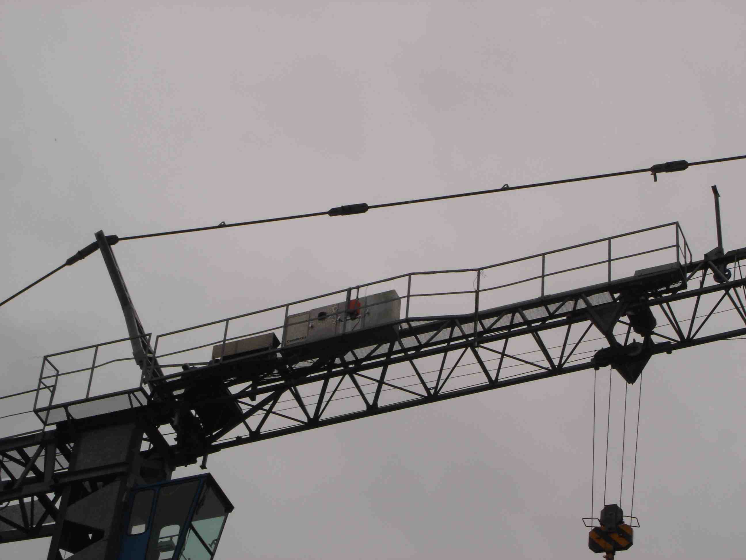

LG F.K.
In der Betriebsanleitung ist da nichts zu finden, zu diesem Thema. Höchstens das man Kontakt mit dem Kranhersteller aufnehmen soll.
Warum gibt es keine Faustregel, zum abspannen eines Krans? Erklärt sich von selbst. Jeder Kran wird verschieden hoch aufgestellt, Auslegerlänge, und so weiter. Sicher ist es hier so auf dem Bild zu erkennen das es sich um einen Selbstaufsteller handelt. Doch die meist gängigen Selbstaufstellerkrane können auch klettern, Elemente eingeschoben werden.
Dazu kommt noch der Faktor das, da ein Kranhersteller nicht einfach so eine Grundregel raus gibt ohne Rücksprache. Schliesslich will man dann einen Verantwortlichen wen doch was passieren sollte. Ein heikles Thema, und etwas wo nie gerne gemacht wird.

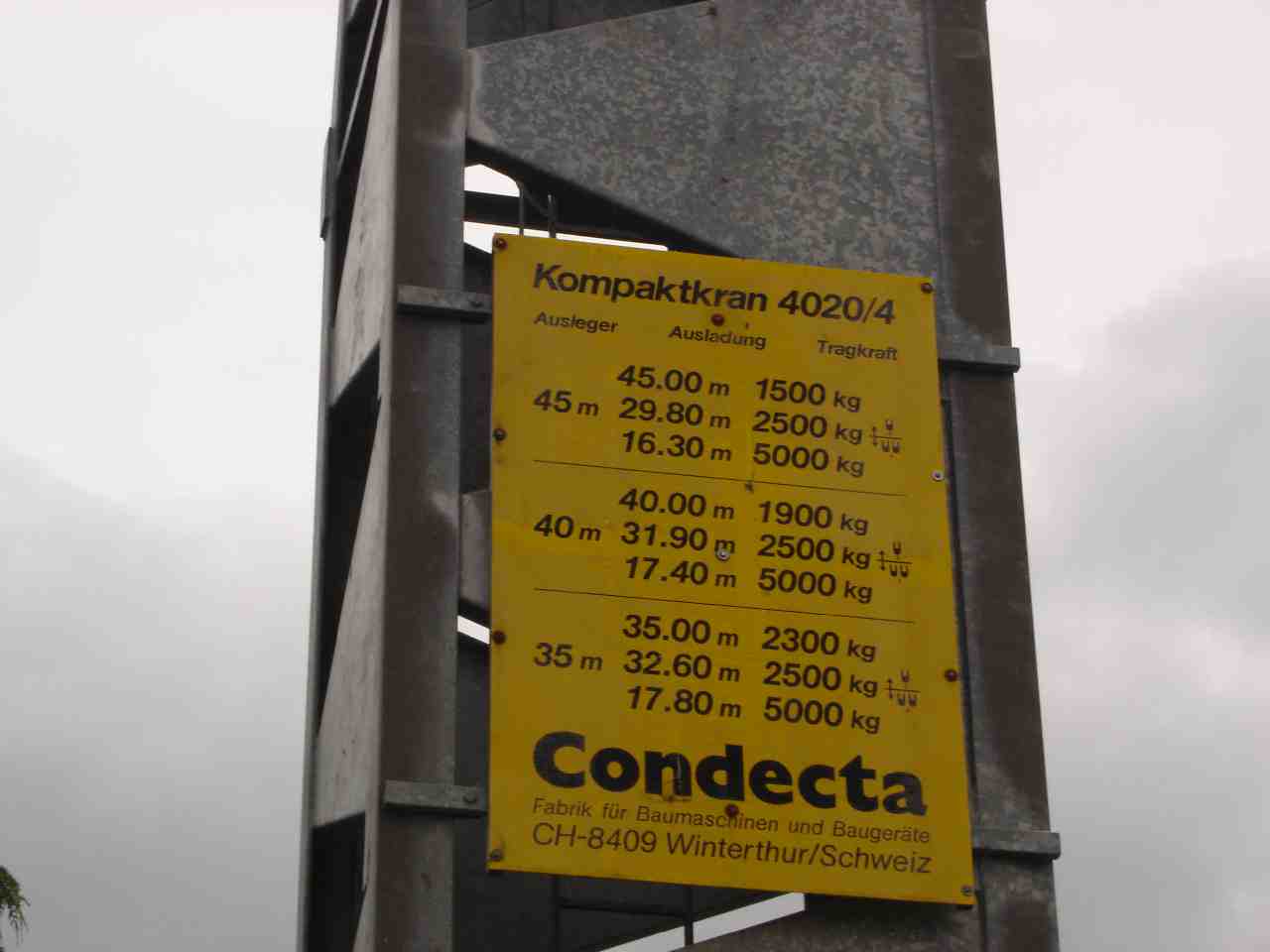

Hier habe ich noch ein Kompaktkran 4020/4. top.gif Ich glaube diese Krane produziert Condecta nicht mehr.
Typenschild

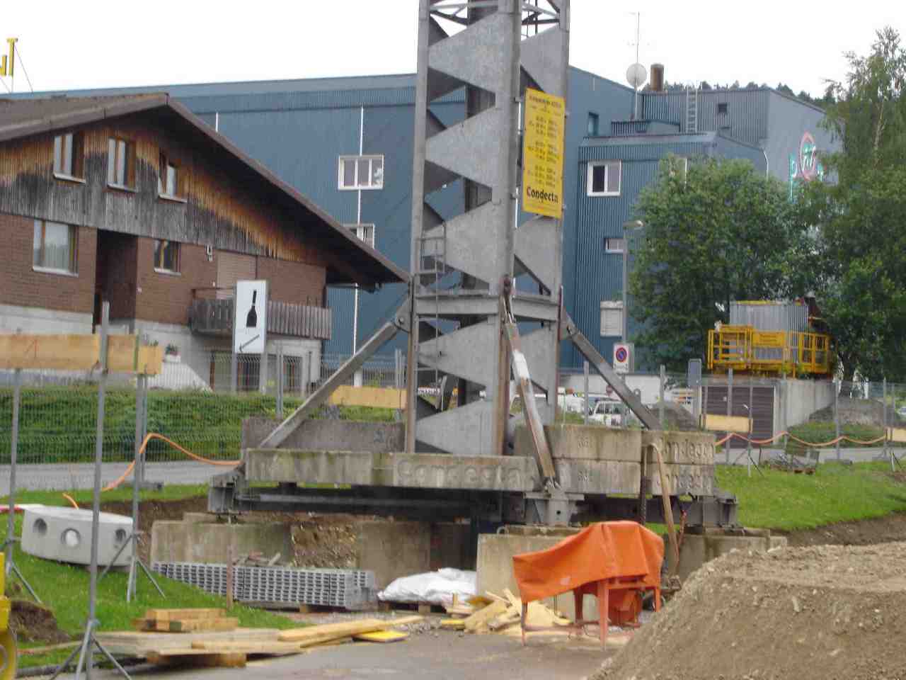

Unterwagen
Maschienenplattform was ich persönlich an diesem Kran am falschen Ort finde
