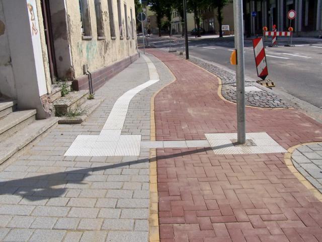

Habe mal auf meiner Festplatte gesucht und noch ein Bild von einer Baustelle gefunden, dort wurden ebenfalls solche Steine im Gehwegbereich verlegt. Vom Aussehen her sehen die Steine aus, als hätten sie eine Beschichtung aus Kunststoff oder bestehen sogar komplett daraus. Von der Oberfläche sind die Steine etwas rauh gehalten, vergleichbar mit einer Straßenmarkierung.
