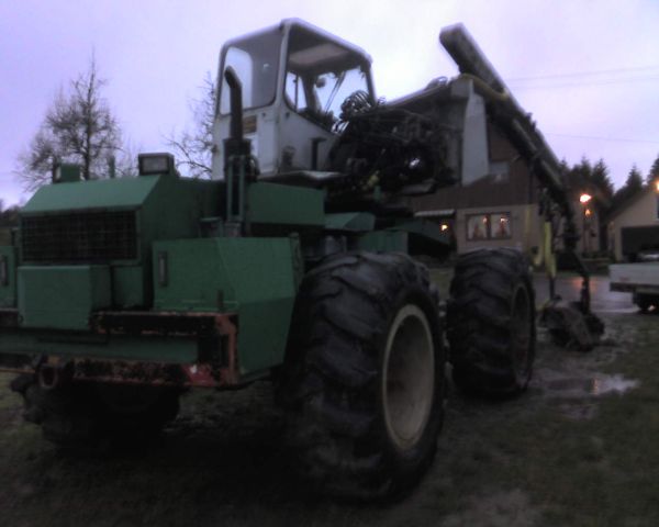

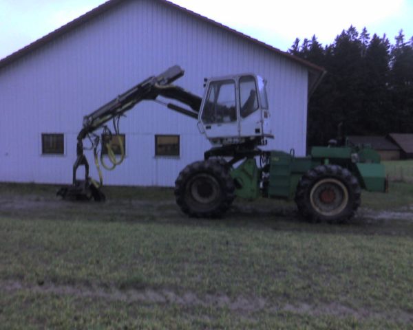

Diesen Harvester hat ein Kollege mitentwickelt und später übernommen.
Das Teil hat schon über 22.000 Stunden auf der Uhr. Läuft wie ein Uhrwerk.
Unterbau ist ein Radlader, welcher weiß ich nicht mehr. Kabine müsste von einem Atlasbagger sein.
Die Maschine hat zwar schon einige Jahre auf'm Buckel war aber damals sehr inovativ z. B. bei der Kranbedienung.
Muss sich auch heute nicht verstecken.
Ach ja er ist für Durchforstungen konstruiert.

sieht sehr interessant aus. Hast Du noch mehr Bilder davon? Diesen Maschinentyp kannte ich bisher nicht. Radlader mit Harvesterkran kannte ich nur auf Basis eines Liebherr 538.

Leider hab ich keine weiteren Fotos von der Maschine. Zumindest keine brauchbaren. Hab nur flüchtige Schnappschüsse gemacht.
Der Vorbesitzer von dieser Maschine wollte ein Produkt, welches aus deutschen Komponenten konstruiert wurde. Allerdings bin ich mir beim Kran nicht so sicher...
Super ist auch die drehbare Kabine. Diese ist sogar nivilierbar. Bin mit der Maschine nur übern Hof gefahren. Da sie zu dem Zeitpunkt wo ich dort war, ein neues Messsystem bekommen hat.
Eine der technischen Raffinessen ist, dass beim aus oder einschwenken des Wipparms das Teleskop in gleicher Geschwindigkeit mit geht. Quasi eine Hebelbewegung => zwei Funktionen. Zur damaligen Zeit war die Maschine ihrer Zeit mit Sicherheit voraus.

Die Kabine ist denke ich von einem O&K-Bagger und zeigt das typische Softline-Design der ersten Serie.

Mir ist noch ein Harvester auf Basis eines Atlas-Radladers bekannt. Die Fa. Wahlers Forsttechnik bietet/bot den sogenannten Biber an. Bei dieser Maschine ist auf dem Vorderwagen anstelle des Hubgerüstes ein Kranarm mit entsprechendem Harvester-Aggregat montiert. Die grundsätzliche Bauart des Laders bleibt jedoch erhalten, er verfügt über keine schwenkbare Kabine.
