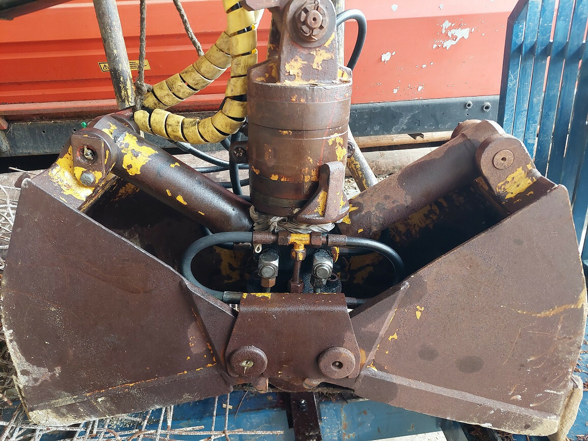

Habe hier einen Zweischalengreifer ( Hersteller leider unbekannt) bei dem der Rotator undicht ist und nur noch mühselig dreht. Bild des Greifers habe ich angefügt, vielleicht kennt ja jemand den Hersteller.

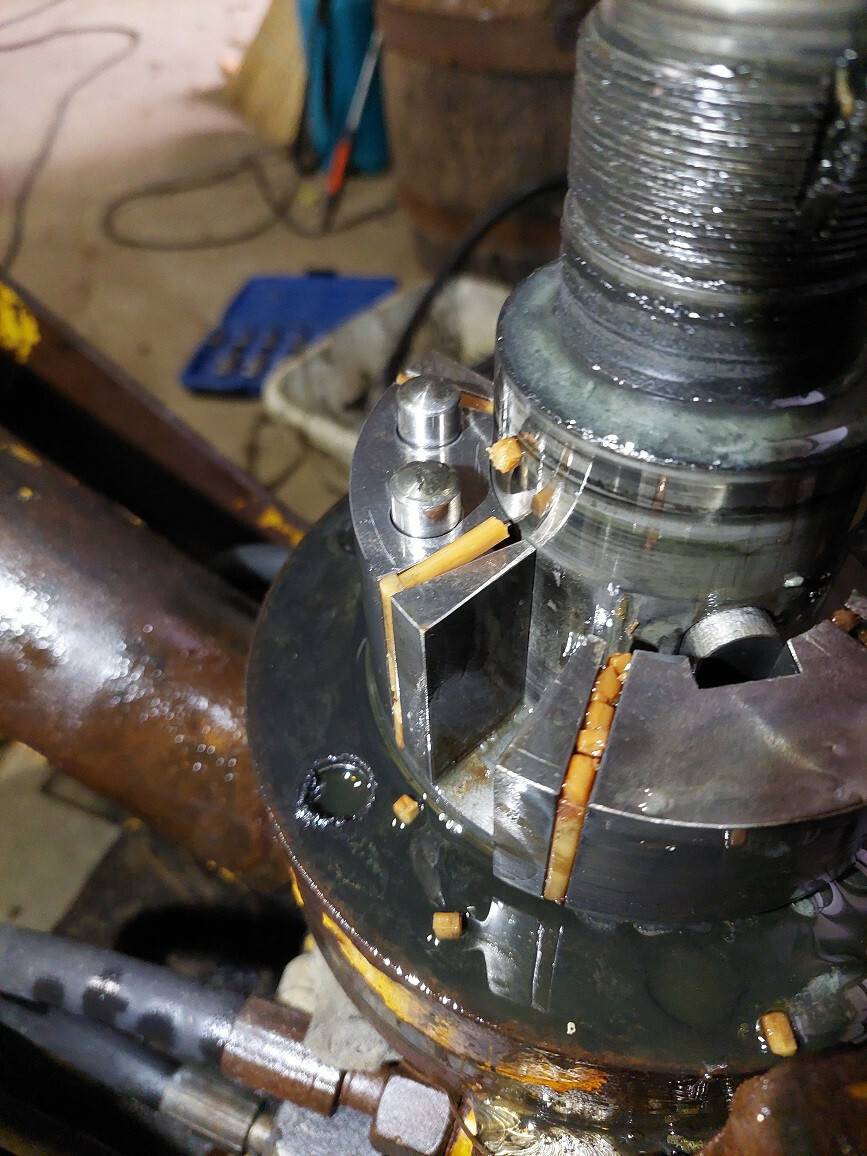

Habe den Greifer nun zerlegt. Ursache für die Undichkeitkeit werden die Wellenringe sein, ich denke hier wird sich was passendes finden lassen.
Was mir ein wenig mehr Kopfzerbrechen bereitet: die Dichtungen für den Rotator bzw. Stator selber sind hart und zerbröselt, siehe Bild.
Kann mir jemand sagen, ob man solche Teile fertig noch bekommt?
Oder muss man sich durch Herschneiden von Meterware, diese umlaufende Abdichtung selber fertigen? Was nimmt man hier für ein Material?
