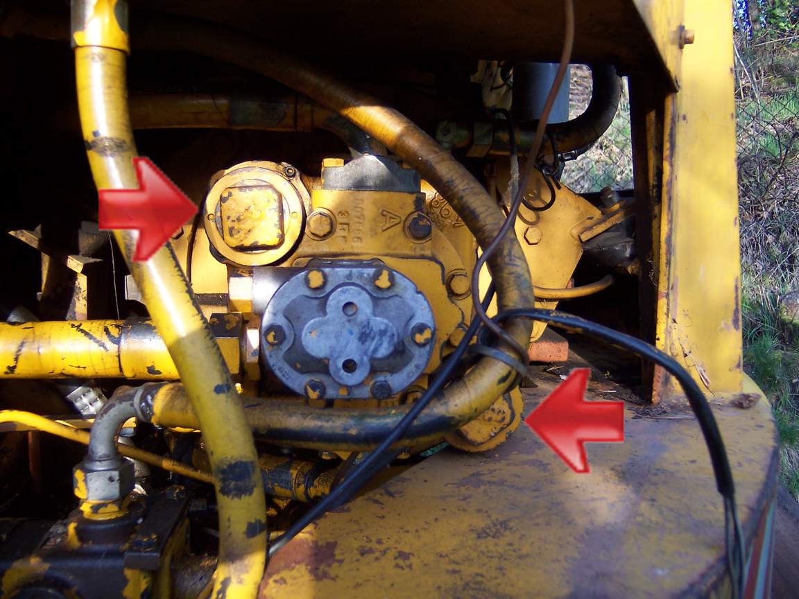

kann jemand mit einer Anleitung zum Prüfen/Einstellen der Fahrpumpe am Schaeff HML 30 D helfen?
Die Pumpe ist eine Sauer R SPV 22-000-2915.
Problem ist zum einen das die Maschine ständig versucht in einer Richtung loszufahren (dürfte nicht am Gestänge liegen) zum anderen der Motor bei Bergfahrt fast abstirbt (Motorleistung ist o.K.). Beim Umschalten zwischen den beiden "Gängen" ist fast kein Unterschied festzustellen. Arbeitshydraulik ist in Ordnung. Filter sind gewechselt.

An den beiden Verschraubungen sind die Sicherungsbleche geöffnet und sicher auch herumgedreht worden. Leider sind die Farbränder nicht ganz eindeutig.

Schaeff HML 30 ist für mich kein Problem. in IHren Fall werden innen die Vebindungsstücke zu den Stellkolben ausgeschlagen sein. ich könnte Ihnen schon weiterhelfen meine E-Mail franz.oswald@oswald-baumaschinen.at
Ich hab mit Schaeff seit 1983 zu tun hab auch noch viele neue und gebrauchte Teile am Lager.
mfg franz Oswald
Hallo Wolfman,
da hat der cheffranz schon recht,die Servozylinder wurden nachgestellt,so wird kurzfristig eine
Verbesserung erzielt,da hilft nur Pumpe überholen lassen,möglichst teilweise,Teile sind alle noch
verfügbar,ich rate dir zu Neuteilen,da gebrauchte möglicherweise nicht lange halten,und das gleiche
wieder vorkommt,die gleichen Probleme habe ich öfter auf der Werkbank.
Aber es lohnt sich,ist ja eine gute Maschine.
Gruß Hydraulix
