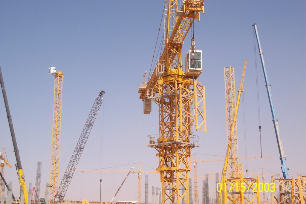

Habe noch ein paar Bilder
Potain beim klettern ,im Hintergrund werden zwei weitere montiert

So, wie der Oberkran steht, wird der nicht geklettert. Ausser, man darf bei Potain beim Klettern den Oberkran drehen. Bei Liebbherr ist das definitiv verboten. Zumindest so lange, wie keine Verbindung vom Drehkranz zum Turm besteht. Und selbst da muß die Verschraubung gesetzt sein. Sonst werden die Schrauben abgerissen...

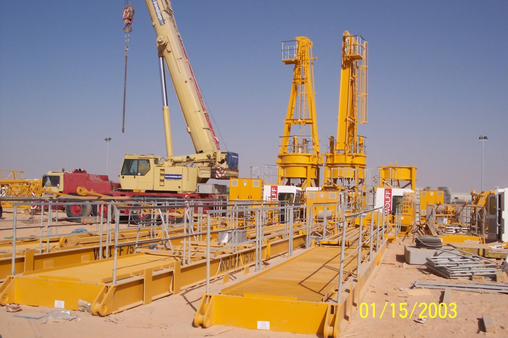

auf kleinstem Raum drei Montagen zur selben Zeit
links zwei Potain ,rechte Seite Wolff
