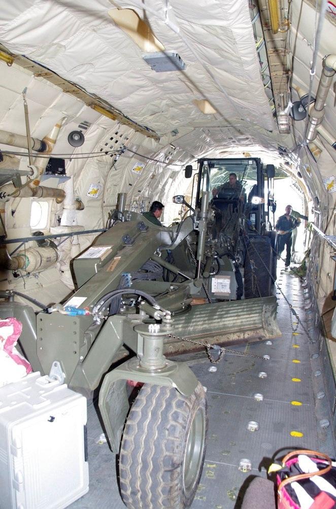

die kommen aus Österreich. Kannst ja mal auf You Tube "PTH Speed Grader" oder"Profiteam Hölzer" eingeben und dir das interressante Video anschauen, dann siehst du das PTH für den härtesten Einsatz gemacht ist. Schaut auf den Videos echt gut aus, auch bei größeren Einbaustärken, bei unregelmäßigen Kippungen was die Weiße Kombi  nicht kann.;)
 LG Ralf
Sehr interessant
Scheint so zu sein, das selbst die Armee sowas kauft.
Hier ein Video von einem GF Gordini Anbaugrader, der mit Laser ausgestattet ist:
bearbeitet von Graderfan
nur mit dem Unterschied, dass dieser Grader nicht im Straßenverkehr teilnehmen darf.  Laut STVZO : Mitte Lenkrad bis Vorderkante Anbaugerät max.                 3.5 Meter.  Des weiteren wird die Vorderachse dermaßen durch die hohen Seitenkräfte überlastet, dass die Traktorenhersteller Garantie und Kulanzleistungen in diesem Fall ablehnen. ! Die Firma Stehr baut Maschinen die Gesetzkonform sind, den CE Vorschriften entsprechen und von den Herstellern der Trägergeräte zugelassen sind. !!
weitere Fragen dazu ??
Jürgen Stehr
Ich denke dass du den PTH Speedgrader meinst? Dieser Anbaugrader von Gordini GF am Radlader kann man auch an einem Bobcat montieren (habe irgendwo schon mal ein Video gesehen, es ist ein kleineres Exemplar.
Jürgen Stehr
Also die CE Vorschriften müssen hier ja alle Hersteller einhalten!
Gewisse Baumaschinen erhalten auch Bauart bedingt eine Ausnahmegenehmigung wie fast alle Grader! (3,5m mitte Lenkrad bis vorderkante Maschine)
Ihre Anbaugeräte brauchen auch fast alle eine Ausnahmegenehigung die man für jedes Zugfahrzeug Neu und Jährlich von der Behörde holen muss.( wegen Breite, Gewicht)
Interressant finde ich das PTH das mit einem 820 Fendt macht, bei Ihnen geht unter dem 933,936 Fendt nicht viel,der das fast das doppelte an Gewicht hat. Wenn sie überhaupt  noch legal fahren wollen wegen den Achslasten, weil die Anbaugeräte so schwer,weit hinten raus bauen anderer seits  aber   sehr an Nah an dem zulässigem Gesamtgewicht sind ( je nach Balastierung auch drüber). Wenn Sie noch Fahren dürfen dann nur noch 40 Km/h .Da hätte ja PTH noch reserven, und der Anbau an dem Rahmen sieht stabil aus.
