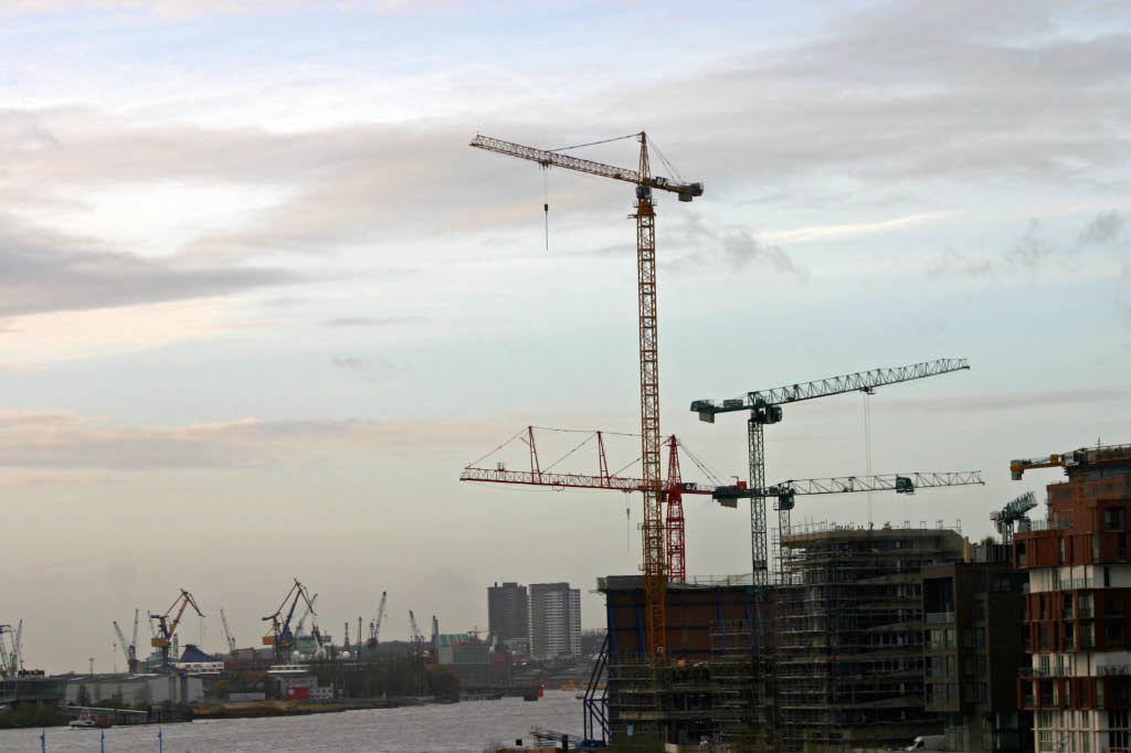

Mal ne Frage muss die Klettervorrichtung nicht zwingend direkt unter dem Drehkranz sitzen zum Klettern oder wurde die einfach abgelassen nach dem klettern? Sieht ein wenig instabil aus wenn die so weit unten sitzt wacko.gif
Die Klettereinrichtung muss laut Herstellerangaben nach dem Klettervorgang abgelassen werden.
(Steht zumindest so in den BAL´s, die ich gelesen habe.)
Denke, das wird statische Gründe haben, warum sie nicht unterhalb der KUD-Auflage verbleiben soll.
Sie bietet ja auch eine weitere Windangriffsfläche, da wirkt sie oben ja stärker auf den Kran als unten.
Gruß,
Kai
PS: Inwiefern wirkt das instabil?
Wenn die den ganzen Oberkran halten kann, denn wird sie sich doch auch ohne Probleme selbst halten können. Logisch, oder wink.gif
danke für die antwort ich meitne mit instabil weils auf den ersten blick so aussah als würde die klettereinrichtung den kran über sich hochieben beim klettern und selbst unten bleibt das meinte ich... dasses net so ist weiß ich ^^ bearbeitet von Günni
