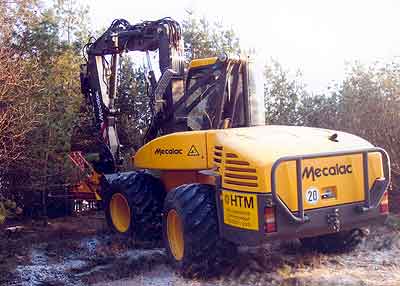

Habe bereits umgebaute 14MBX im Einsatz gesehen:
- > 13 Tonnen, als Schnell-Läufer bis 30 km/h
- geschäumte oder wassergefüllte extrem breite Bereifung (700 mm)
- Anbau einer Habbig-Baumschere
- Anbau eines Schildes anstelle der Pratzen
Der Umbau scheint mir allerdings nicht geeignet zu sein, dass die Maschine zuverlässig und standfest betrieben werden kann.
Habe auch schon einen Mecalac Kettenbagger 714MC für den Einsatz gesehen. Dieser wurde allerdings auch kundenseitig erheblich umgebaut, incl. anderer Steuerblock, Joysticks etc. Vorteile sind ein geringer Bodendruck und eine hohe Hydraulikleistung.
Was den Anbau einer hydraulischen Seilwinde betrifft, so kann diese evtl. am Vorderwagen angebaut werden und über die Bedienung der Pratzen/Abstützungen bedient werden. Dazu bedarf es des Einbaus eines Umschaltventils.
