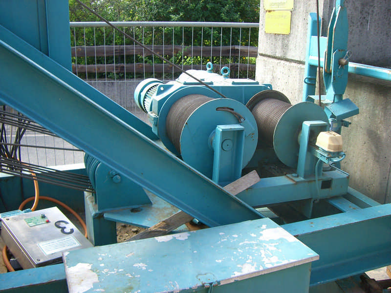

Die alten SanMarco-Krane haben jeweils einen seperaten Antriebstmotor für Hub- und Montagewinde:

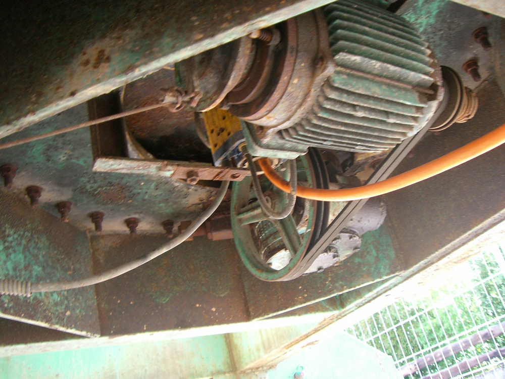

Noch eine Besonderheit, die ich bislang bei diesen Kranen noch nie registriert hatte: Schwenkmotor/-Getriebe sitzen unter dem Drehkranz im Unterwagen; das Drahtseil links oben im Bild ist mit einer seitlich am Unterwagen zugänglichen Stellschraube verbunden und dient offensichtlich der Windfreistellung:
