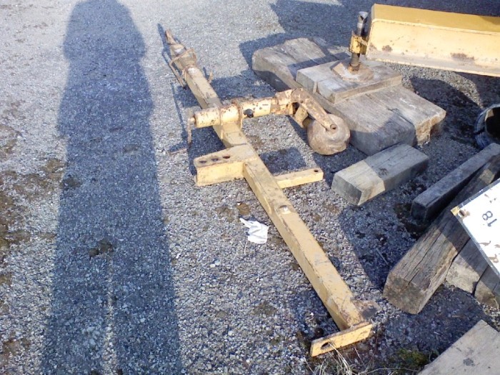

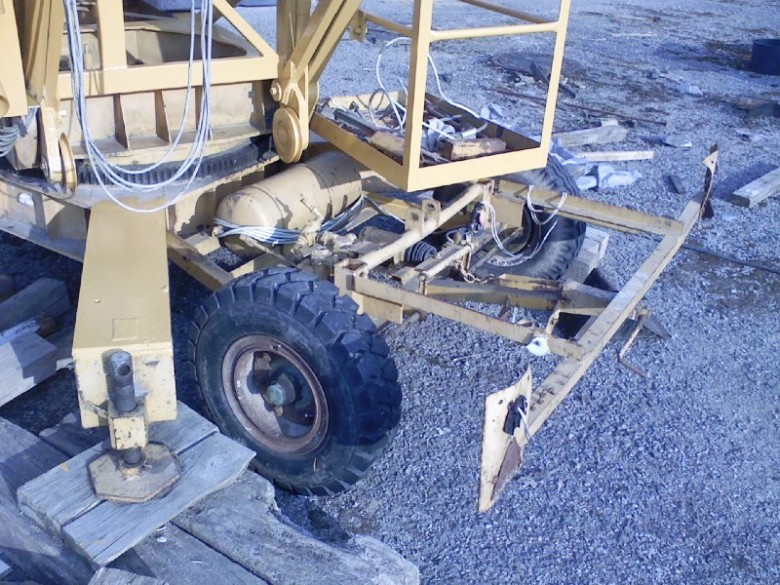

Transportiert wird der Kran mit einer Zugdeichsel und einer einfach bereiften Achse. Das Gewicht des Kranes beträgt ohne Ballast nur ca. 4700 kg.

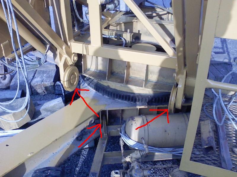

Aufgerichtet wird der Kran über die zwei im Bild zu sehenden Umlenkrollen. Die Aufrichteseil sind am Turmoberteil befestigt und werden zum Turm aufstellen dort eingebolzt, wo auch die Achse angebolzt werden kann.
Der Turm wird aufgerichtet, indem das Turmoberteil ausgefahren wird. Dadurch werden die Seile verkürzt und richten den Turm auf.
Ist der Turm und die Drehbühne mittels Bolzen verspannt, werden die Aufrichteseile ausgebolzt und hängen dann so, wie es auf den weiteren Bildern zu sehen ist.
