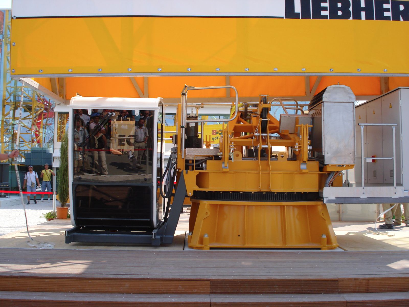

Gast Kränchen
Die größeren alten HC´s hatte eine andere KUD, nämlich die mit den 4 "Beinen"
434832] ....Hi Jörg, schöne Grüsse an den 180HC-S in Osnabrück
Na denn will ich hier mal das passende Bild einstellen zum vergleichen...
