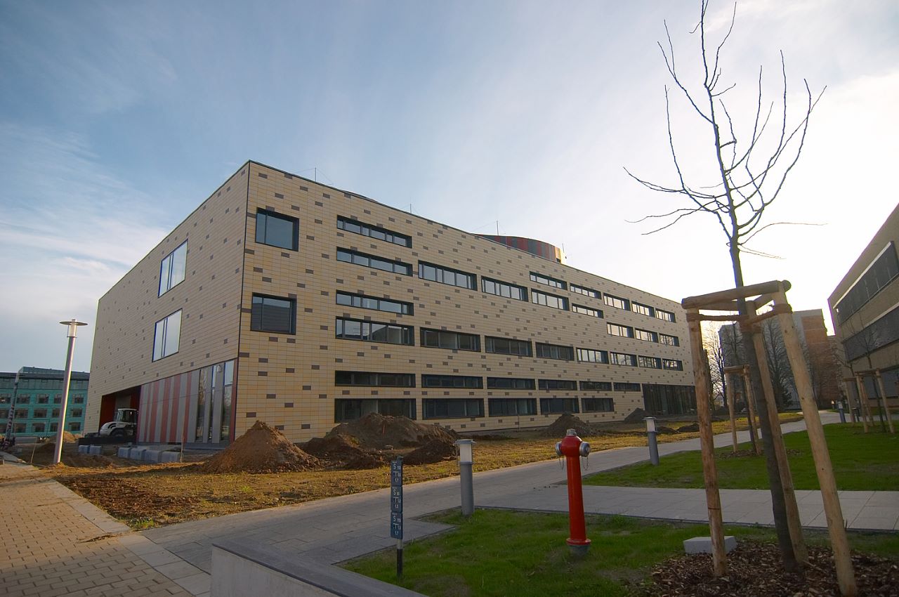

Öffentlich zugänglich und eine Werbung für Sichtbeton: das neue Institut für Physik der
Ernst-Moritz-Arndt-Universität Greifswald.
Von Mai 2005 bis Februar 2006 führte die bsb Bau Malchin GmbH die Rohbauarbeiten aus. Am 20. Dezember 2006 war der Neubau des Instituts für Physik an die Universität übergeben worden, und inzwischen sind die ersten Nutzer eingezogen.
Der Bauherr, der Betrieb für Bau und Liegenschaften Mecklenburg-Vorpommern, hatte sich für eine Innenraumgestaltung in Sichtbeton entschieden, weil durch dieses Material Bauunterhaltungskosten vermieden werden und der Baustoff in seiner Sachlichkeit der Nutzung des Gebäudes entspricht. Der Farbton des Sichtbetons wirkt zusammen mit dem roten Fußboden und weißen Wandflächen. Die Außenfassade des Neubaus allerdings ist mit gelben Tonplatten gestaltet, um den städtischen Bauvorgaben gerecht zu werden.

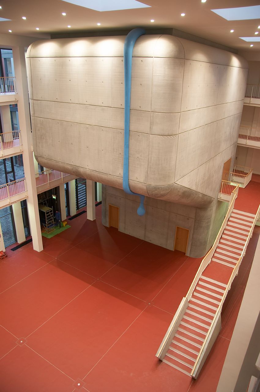

Lufthoheit über die Eingangshalle: Der Hörsaal für theoretische
Vorlesungen besteht aus selbstverdichtendem Hochleistungsbeton
der Cemex Deutschland AG.
Der Hörsaal steht als Baukörper optisch losgelöst in der Eingangshalle und kann komplett umschritten werden. Über einem Sockel mit Garderobe und Serviceräumen im Erdgeschoss ragt der Hörsaal aufsteigend ? halb aus der Wand kragend, halb an der Decke hängend ? in die Eingangshalle hinein und dominiert sie. Die schräg ansteigende Bestuhlung des Bauteils ist vom Hallenraum aus abzulesen. Der Zugang liegt im 1. Obergeschoss und ist über eine Treppe zu erreichen, ein weiterer Eingang befindet sich im 2. Obergeschoss.
Der Entwurf von Peter Goral vom Hannoveraner Architekturbüro BKSP Bahlo Köhnke Stosberg & Partner sah für den Hörsaal abgerundete Kanten und eine aufsteigende Bodenfläche vor. Der selbstverdichtende ?Architekturbeton" aaton ultra der Cemex Deutschland AG wird vor allem bei solch schwierigen Geometrien und bei extremer Bewehrung eingesetzt. Er entspricht der DAfStb-Richtlinie zu Selbstverdichtendem Beton. Werksleiter Wolfgang Hacker: ?Bei der Verwendung eines SVB wie aaton ultra müssen der Betonlieferant und die einbauende Firma strikte Auflagen erfüllen. Unsere Laboranten haben Proben genommen, bevor die Fahrmischer das Werksgelände verließen und nach Ankunft auf der Baustelle." Von der gesamten Liefermenge musste Cemex Deutschland nicht einen Kubikmeter verwerfen. Wolfgang Hacker: ?Gerade bei einem technologisch so anspruchsvollen Beton wie aaton ultra ist das nur zu leisten, wenn alle an der Produktion und Lieferung Beteiligten, vom Mischmeister über den Fahrmischerfahrer hin zum Laboranten, gut arbeiten und die ganze Kette funktioniert."

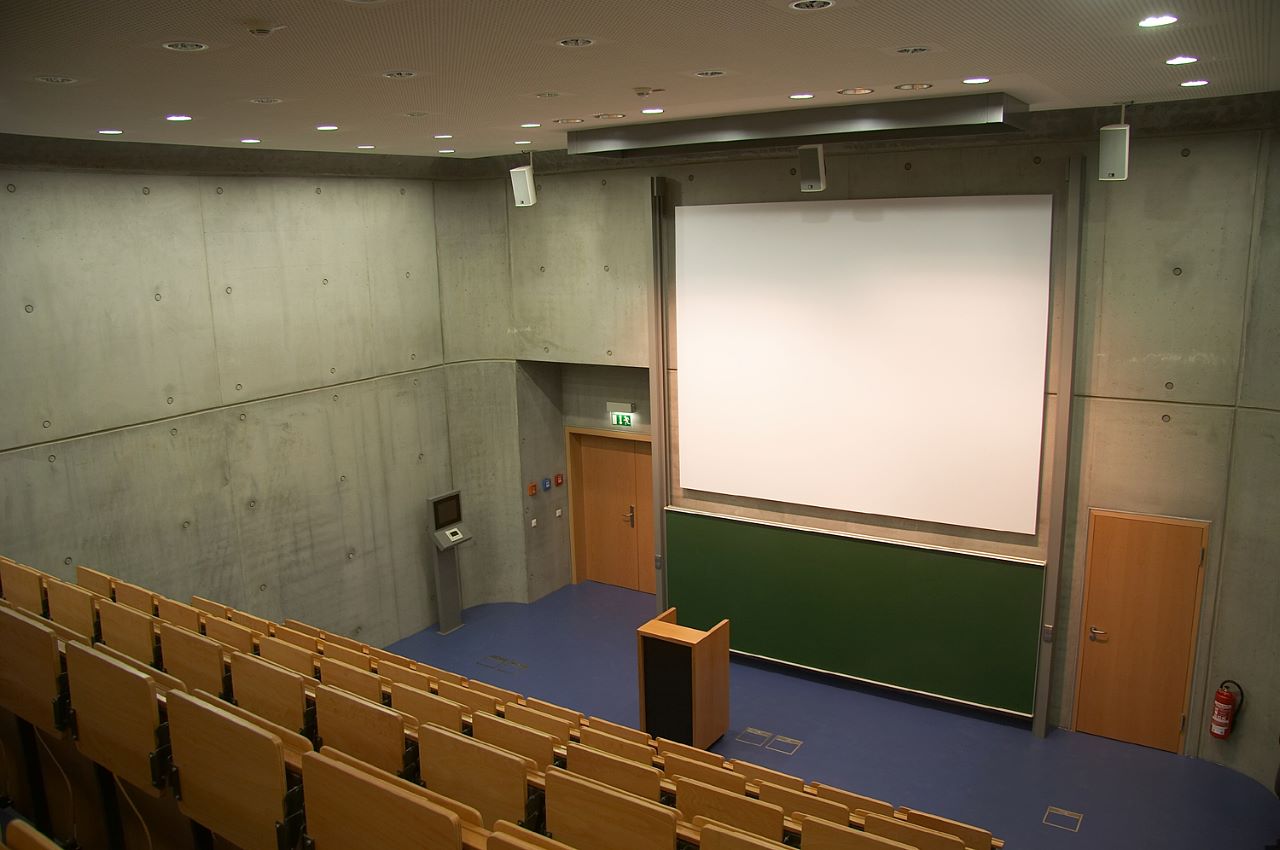

Bei einer Grundfläche von 100 Quadratmetern hält der Hörsaal 80 Plätze bereit.
Zur Rezeptur gehörte eine Mischung von Zementen CEM II/B-S 42,5 R-NA und CEM III/A 32,5 N-LH/NA aus dem Werk Rüdersdorf der Cemex OstZement GmbH. Die verwendete Flugasche stammte ausschließlich aus einem Silo, eine Sicherungsmaßnahme zugunsten eines einheitlichen Farbtons des Sichtbetons.
Christoph von Fircks, Leiter der Betonprüfstelle Roggentin der Cemex Deutschland AG, hat die Rezepturen aufgestellt: ?Der Hörsaal ist ein Beispiel für die Leistungsfähigkeit von aaton ultra. Alle vorgesehenen Rundungen und Aussparungen des Bauteils sind exakt gelungen. SVB ergibt ein derart klares und deutliches Bild, weil die Flächen in sich sehr glatt sind. Dabei ist die Betonqualität das eine, das andere ist die Leistung der Baufirma, von der Schalungsqualität über das Auftragen des Trennmittels bis zur Steuerung des Einbaus. Gute Sichtflächen erreicht man nur mit enger Abstimmung."

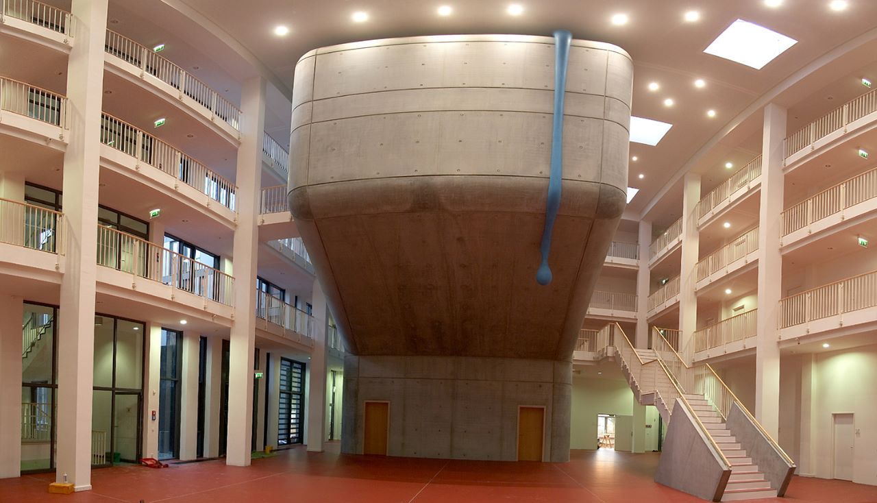

Für das außergewöhnliche Bauteil lieferten die Mitarbeiter des Transportbetonwerks
Greifswald-Ladebow 420 Kubikmeter aaton ultra C 30/37.
Die glatten Wandflächen des Hörsaals stellte die ausführende bsb Bau Malchin GmbH mit Hilfe üblicher Schalungstafeln her, die Formteile allerdings waren Sonderanfertigungen. Die außergewöhnliche Fließfähigkeit des aaton ultra ? Setzziehmaß 750 bis 820 Millimeter ? stellte hohe Anforderungen an die Schalungstechnik und an die Dichtheit der Schalung. Auf einen Einsatz zusätzlicher Verdichtungsenergie konnten die Mitarbeiter des Bauunternehmens allerdings verzichten. Gemeinsam mit Cemex Deutschland hatte die bsb im Vorfeld Probestücke geschüttet, um die Einbaumethode mit Schlauchbombe auf die Eigenschaften des SVB auszurichten. Zielstellung war es, den Entlüftungsvorgang im Frischbeton nicht zu behindern.
