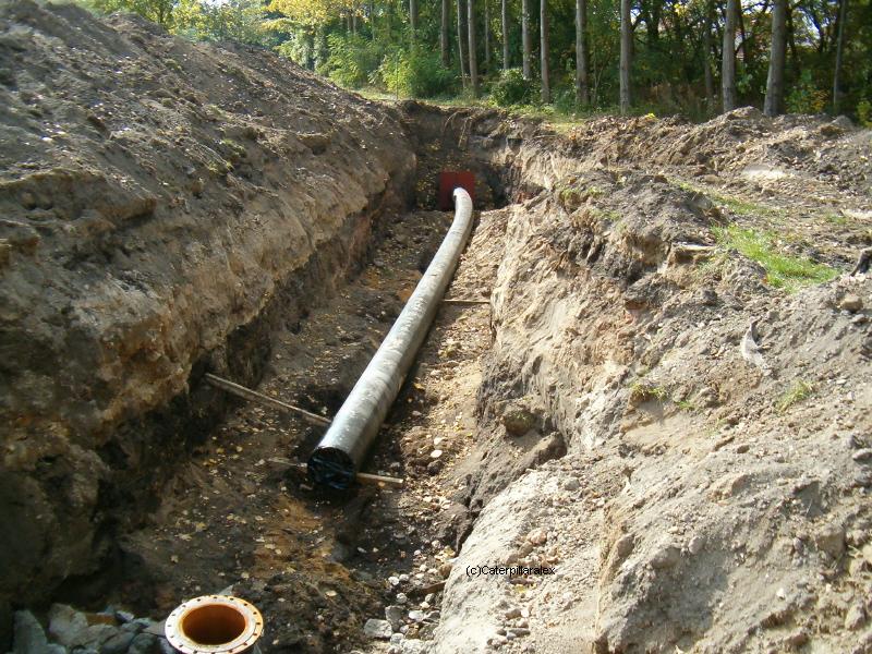

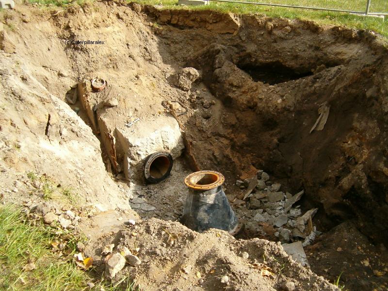

So mal bilder vom Wochenende!
Hier wird das neue und das 2003 gelegte Rohr zusamm gelegt!
