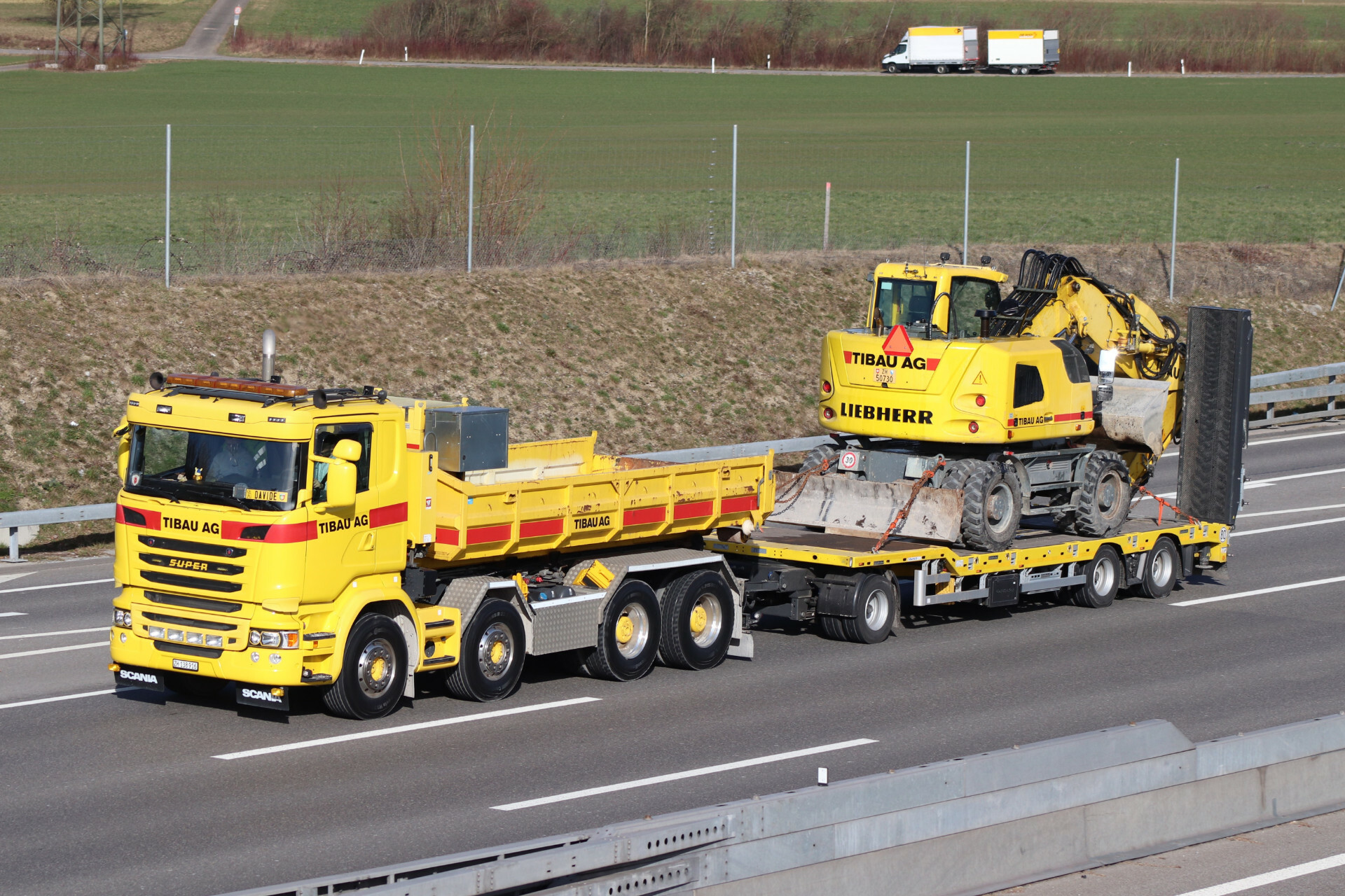

On 24.5.2024 at 20:55, leon98 schrieb:
Scania R'13 Hakengerät mit Goldhofer Tieflader und Liebherr A 918 compact, Tibau AG Regensdorf
002ScaniaR138x4HakengertTiefladerBagger.thumb.JPG.0c77be625d1fd2c8c73de1b9eb382ab9.JPG
...nur so als Hinweis -in der Hoffnung, hier liest der ein oder andere Fahrer solcher Züge mit- zur Ladungssicherung... warum senkt man das Stützschild nicht ab und stellt so einen zumindest gewissen Formschluß an der Kröpfung des Tiefladers her.
Das nächste ist die seitliche Sicherung... so wie die Ketten angebracht sind wirken diese nur in Fahrtrichtung, aber nicht seitlich. Warum zurrt man nicht diagonal?
