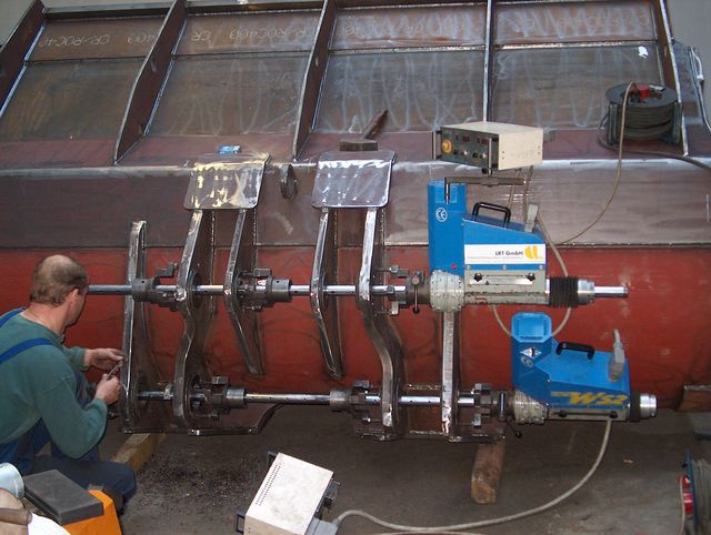

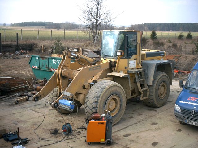

Ein großer Kostenfaktor ist das Mobile Bohrwerk. Ihr seht hier zwei Bilder im Einsatz. Kurz vor dem LAckieren werden die Aufhängungsteile noch genaustes Parallel ausgedreht mit dem mobilen Bohrwerk, dies garantiert genaue parallele Führung der Bolzen oder SWeinheiten. So eine Schaufel kann schon mal 8 Stunden dauern bis die fertigt gedreht ist. Dafür klappert aber später nichts. Unser Team hat inzwischen 15 Jahre Erfahrung damit. Die haben auch eine eigene Homepage: http://www.mobiles-bohrwerk.de

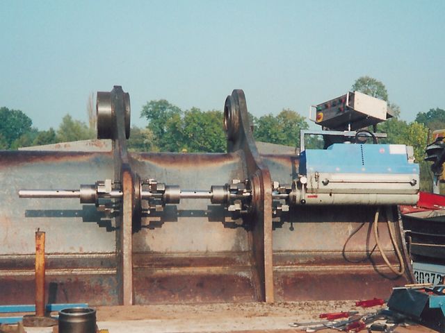

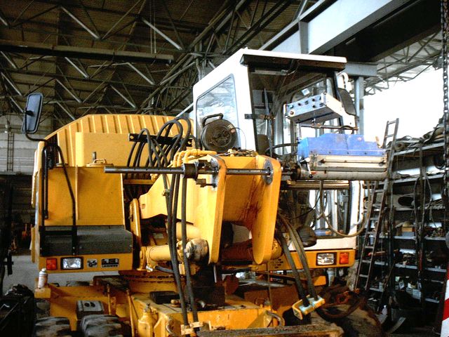

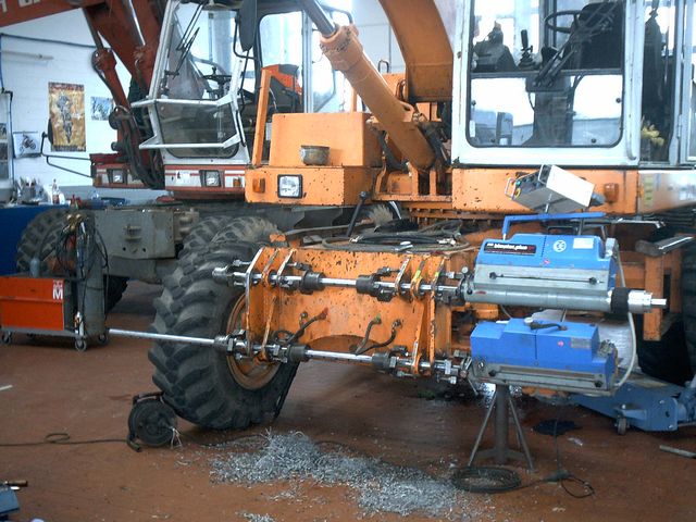

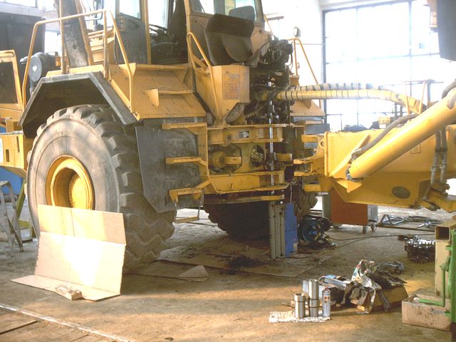

Hier mal Instandsetzungen mit mobilem Bohrwerk
