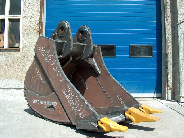

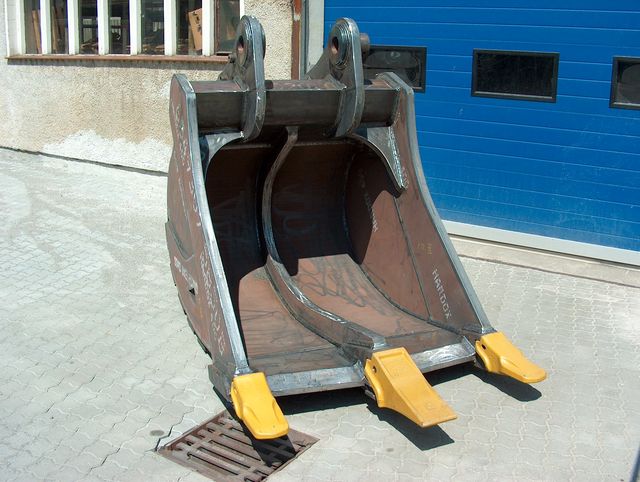

Hier seht ihr mal einen Abbaureißlöffel aus Vollhardox mit verstärkter Mittelrippe und Spitzmesser mit vorgesetztem Reißzahn. Haben wir für CAT 345 gebaut. Direktanbau bearbeitet von Jüno

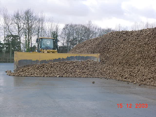

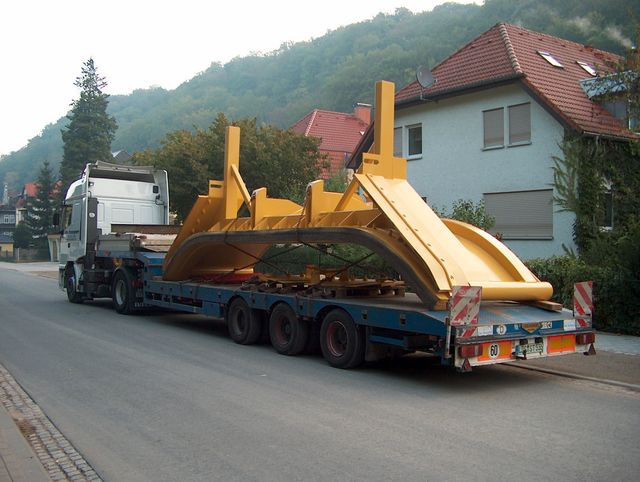

Hier seht ihr mal ein Schiebeschild für Rüben. Werden in einigen Zuckerrübenfabriken eingesetzt. der Gummi an der unteren Kante ist 40 cm dick. der ist innerhalb einer Rübenkampagne ( ca 8 Wochen ) komplett verschlissen. Muß aber drann sein, damit die Rüben nicht zerstört werden. Das Schild ist 13 m breit.
Hier ist es auf dem Weg zum Kunden
