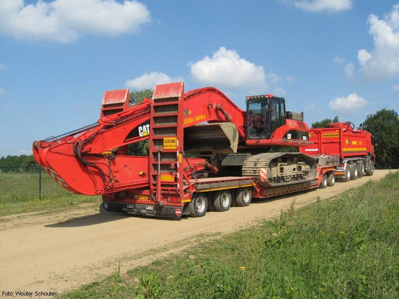

5-Achs Tiefladeanhänger ...
Aber ohne Tiefbett, Romans Frage war ja konkret auf ein Tiefbett bei einem 5achser bezogen.

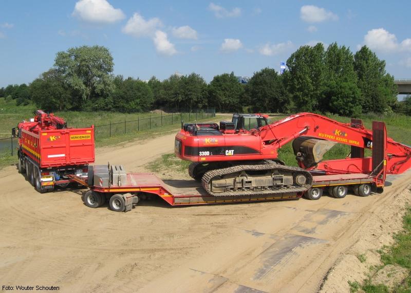

Die Holländer haben mal wieder das, wovon wir träumen...
Aber mit so einem Ungetüm in der Bremer Innenstadt? Da muß ich wohl für die Bagger bis 24 to noch nen 3-Achser behalten, sonst ist so manche Baustelle gar nicht zu erreichen.
