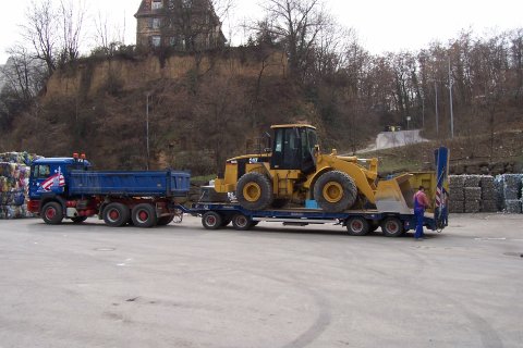

Am Mittwoch holt ihn der Uli, dann noch zum Hydraulik einbauen und die Mulde kommt in 2 Wochen.
Hallo,
Hast du dir auch schon Gedanken wegen der Dauergenehmigung gemacht?
Die wird nämlich Flächendeckend nur bis 48to.ausgetellt! Da bist ja schon mit einem
4 Achser TL. blöd dran.
LKW 12,0to.
TL. 9,3to.
Bagger z.B.325 27,0to. = 48,3to.
Da ist aber noch kein Ballast auf dem Maschinenwagen, ganz zu Scheigen vom
Zubehör der Baumaschine!
Um eine Einzelfahrgenehmigung zu bekommen brauchst du einige Tage Zeit, aber
meistens kommt der Auftrag sehr kurzfristig rein.
Beispiel um 14.00Uhr fällt dem Autraggeber ein, dass die Baustelle ja heute noch
fertig wird und der Bagger morgen umgesetzt werden muss!
