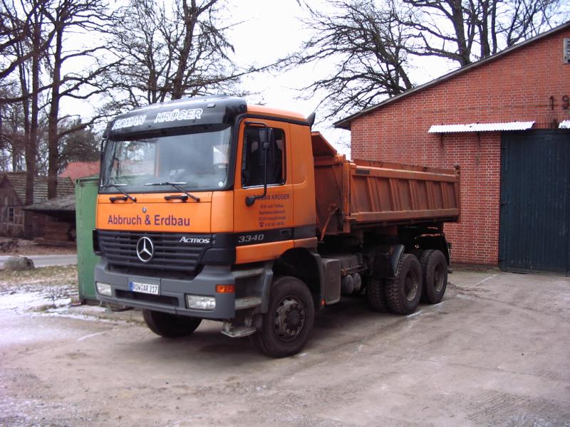

Unser 3-Achser Kipper ist ein 3340 Actros, bei Mercedes sind die 6x6 immer 33to- Fahrgestelle glaub ich, als 2640 oder so gibts die nur als 6x4
