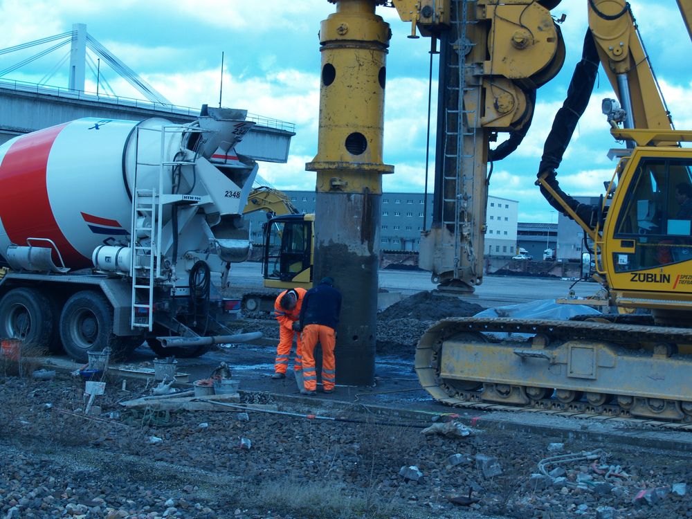

Nachdem man etwas Beton rein geschüttet hat, wird das Rohr ein Stück rausgezogen.

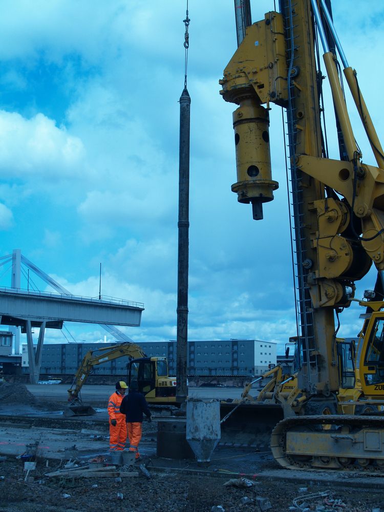

Nachdem man das Stück vom Rohr beiseite gelegt hat, und wieder Beton geschüttet hat, wird das Rohr wieder herraus gezogen.
Nun wird das Betoneinfüllrohr gekürzt.

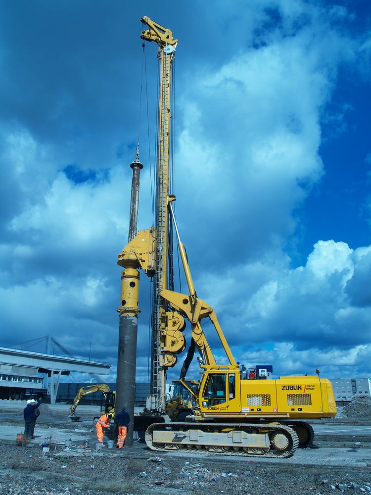

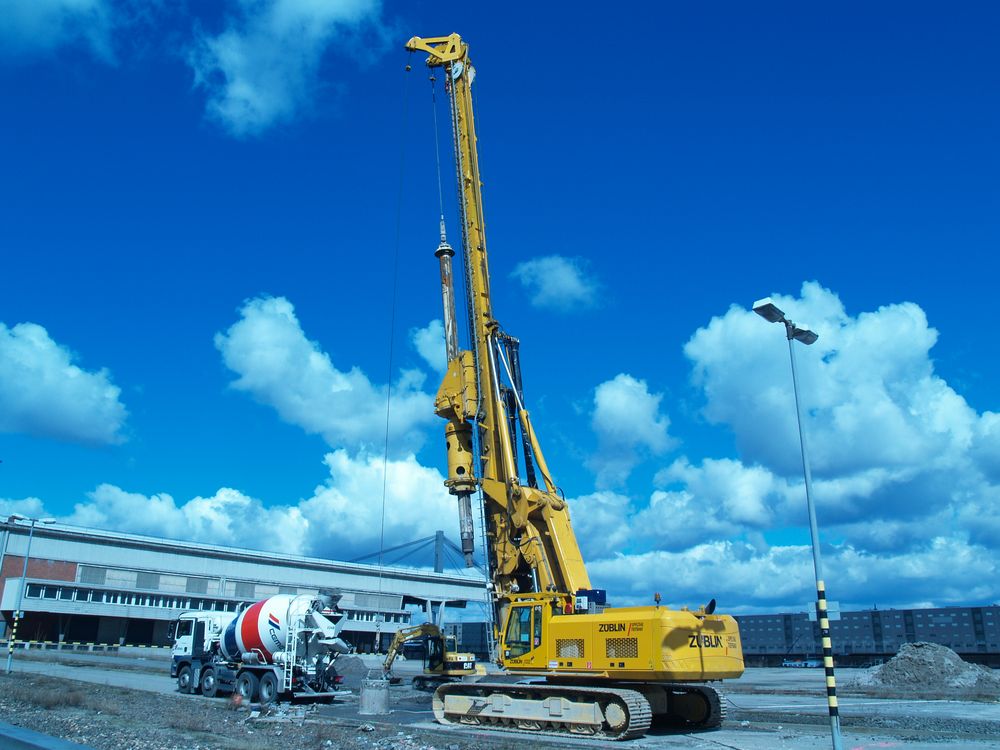

Man hat gerade begonnen, ein Bohrloch mit Beton zu füllen.
Das Einkaufscenter entsteht auf dem ehemaligen Zollhofgelände, das wiederum durch die Verfüllung des ehemaligen Winterhafens mit Kriegstrümmern in den 1950er Jahren entstand. Hierbei handelt es sich also um einen sehr problematischer Baugrund. Bei den oben dokumentierten Bohrungen entstehen Probebohrpfähle, die mit jeweils 80 t belastet werden. Diese Maßnahme dient der Erkundung der praktikabelsten Ausführung der gesamten Bohrpfahlgründung des Bauvohabens.
