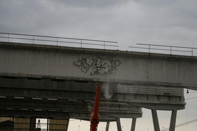

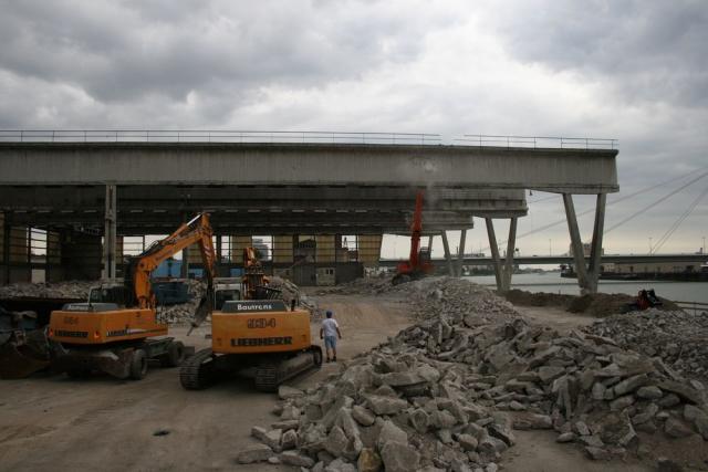

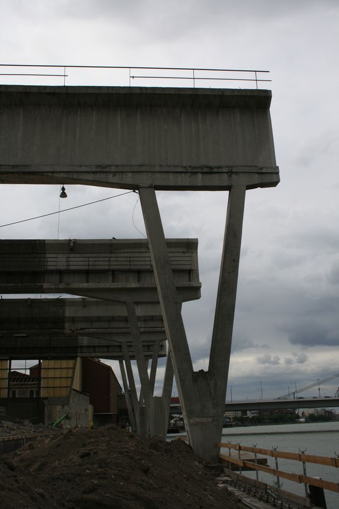

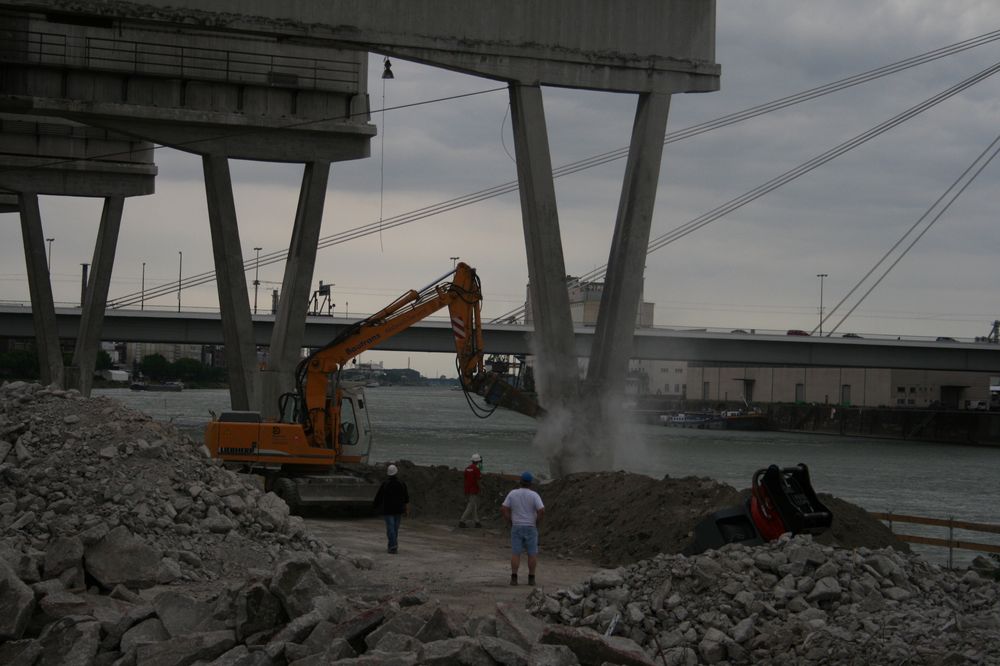

Nun zum Höhepunkt des Tages! Da kein Schutt in den Rhein fallen darf, musste man die Stützen und Binder am Wasser in einem Strück "fällen". Das lief folgt ab. Erst brach man ein Keil in die Stütze am Wasser. Dannach befestigte man 2 Bagger an einem Stahlseil, die das ganze in die richtige Richtung gezogen haben...Mit dem Hitachi schwächte man oben den Binder und gab ihm einen schubser...
Hier die Bilder.

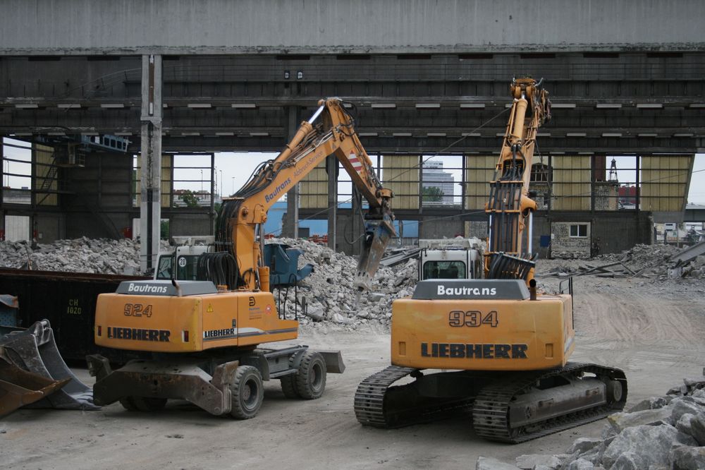

Der Liebherr A924
Dann wurden der Liebherr A924 und der Liebherr R934 an das Seil gespannt
