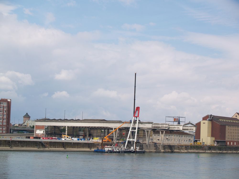

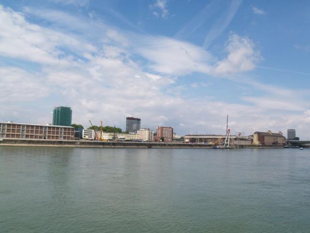

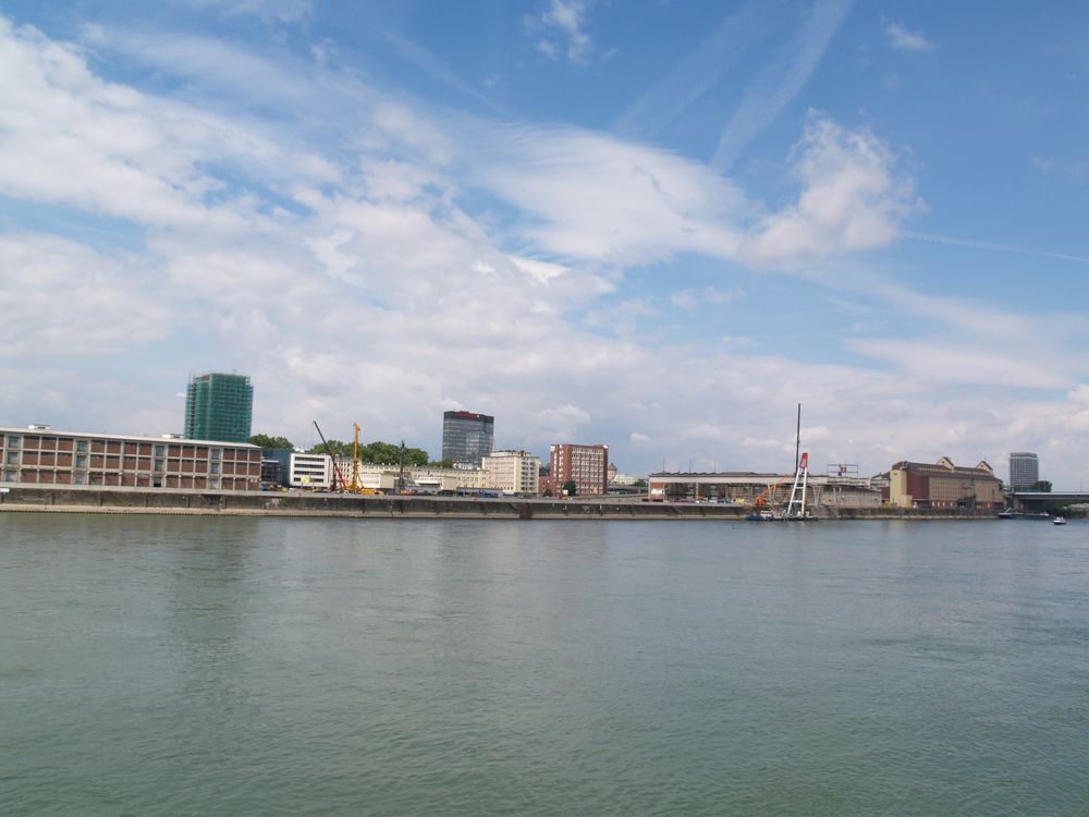

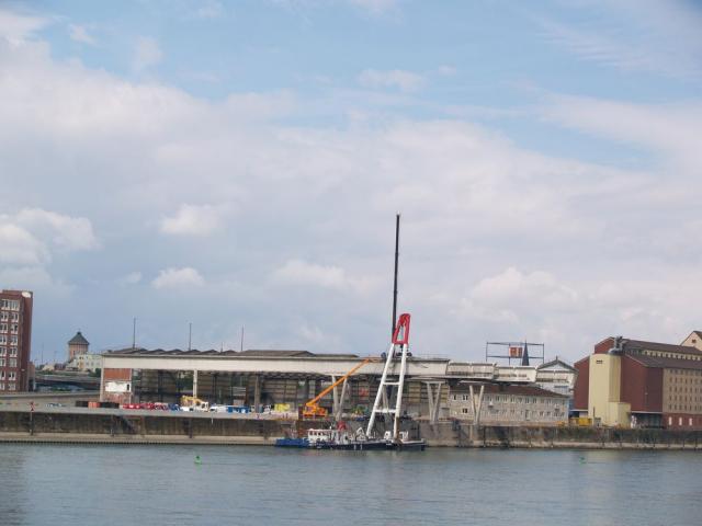

heute war ich wieder am Schwerlastkai in Mannheim. Von dort gibts dann auch wieder Bilder von der Rhein-Galerie.
Hier eine Übersicht.
Demontage des Daches
Wie ihr viellicht merkt, hatte ich wieder das falsche Objektiv dabei sad.gif
Gruß Jan

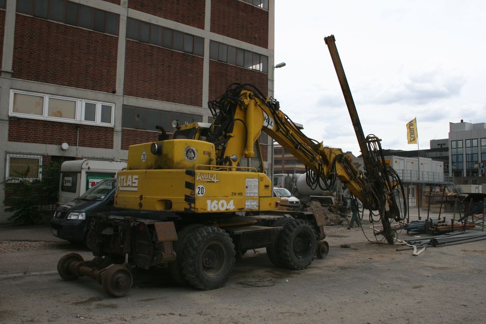

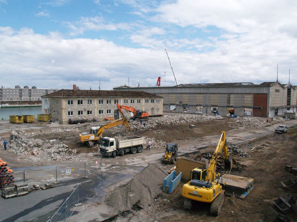

Hallo,
nach meinem Urlaub, war ich heute wieder auf der Baustelle... Es hat sich viel getan...Die Binder über dem Wasser sind ab. Man hat angefangen die Baugrube auszuheben...auch 3 von 13 Ankerstücke stehen auf der Baustelle.
Den Anfang macht der Atlas 1604
