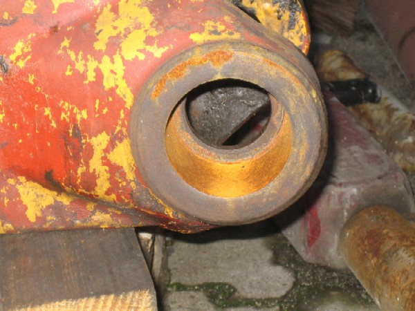

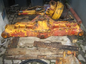

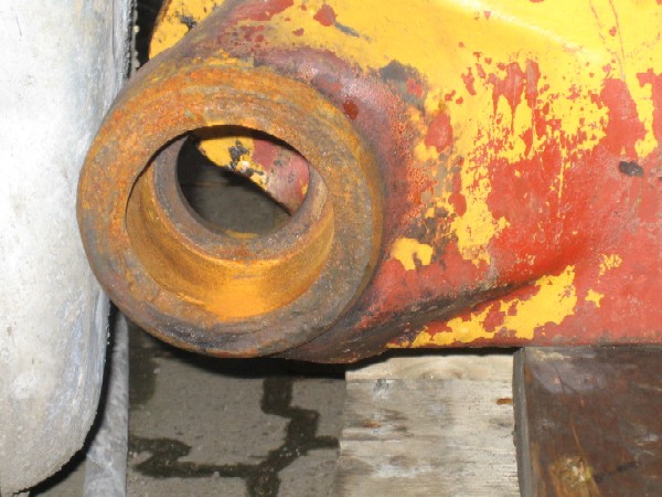

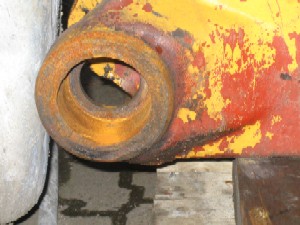

Guten Morgen,
ich versuche einmal ein paar Bilder hochzuladen. Mal schauen ob es klappt und ob diese noch groß genug sind. Sonst versuche ich es nochmal.
Kurze Erläuterung: Unser Schlosser wollte die Lager wechseln und bekam diese nicht demontiert. Also haben wir die Achse weggebracht. Dort wurde alles demontiert und festgestellt das die Aufnahme oder Augen beschädigt sind (Oder nur ein Auge). Dieses wurde dann ausgedreht und wohl dabei festgestellt, das kein neues Material aufgelegt werden kann. Jetzt haben wir eine Achse mit einem ausgedrehtem Auge (siehe Bild) und wissen nicht weiter. Ansonsten ist die Achse OK. Besteht vielleicht die Möglichkeit dort eine Hülse einzusetzen oder wird das tragende Material zu dünn sein? Wir haben alles andere bereits neu angeschafft und können es nicht montieren. Es wäre wirklich zu schade um den Bagger - obwohl dieser schon recht betagt ist hat er noch Power ohne Ende und ist super zuverlässig.

So noch mal etwas größer - das erste Bild die beschädigte Seite, das zweite Bild die intakte Seite.

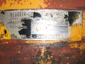

Noch ein Paar Daten vom Bagger und der Achse:
Liebherr A 912
Bj. 1986
Fabr.Nr: oder Ident.Nr: 244 / 2237
E-Teil-Nr. der Achsbrücke: 91 64 027
Typenschild auf der Achse: Kessler & Co
Sach Nr: 41.730.2 B oder 8
Fabrik-Nr: 1871
