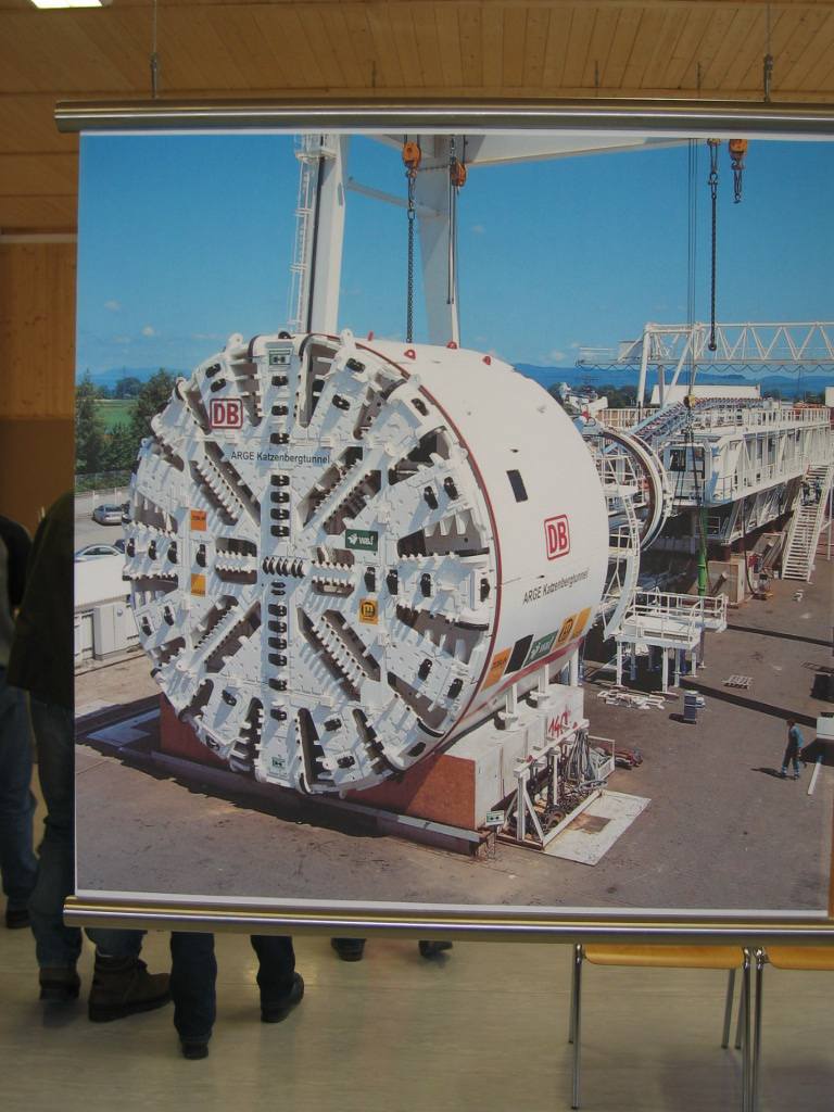

Hier eine Ansicht des Schneidrades vor Baubeginn:
Zu erkennen sind die Disken (Rollenmeissel) als schwarze Streifen, sowie einzelne Meisselzähne und Öffnungen zum Materialaustrag.

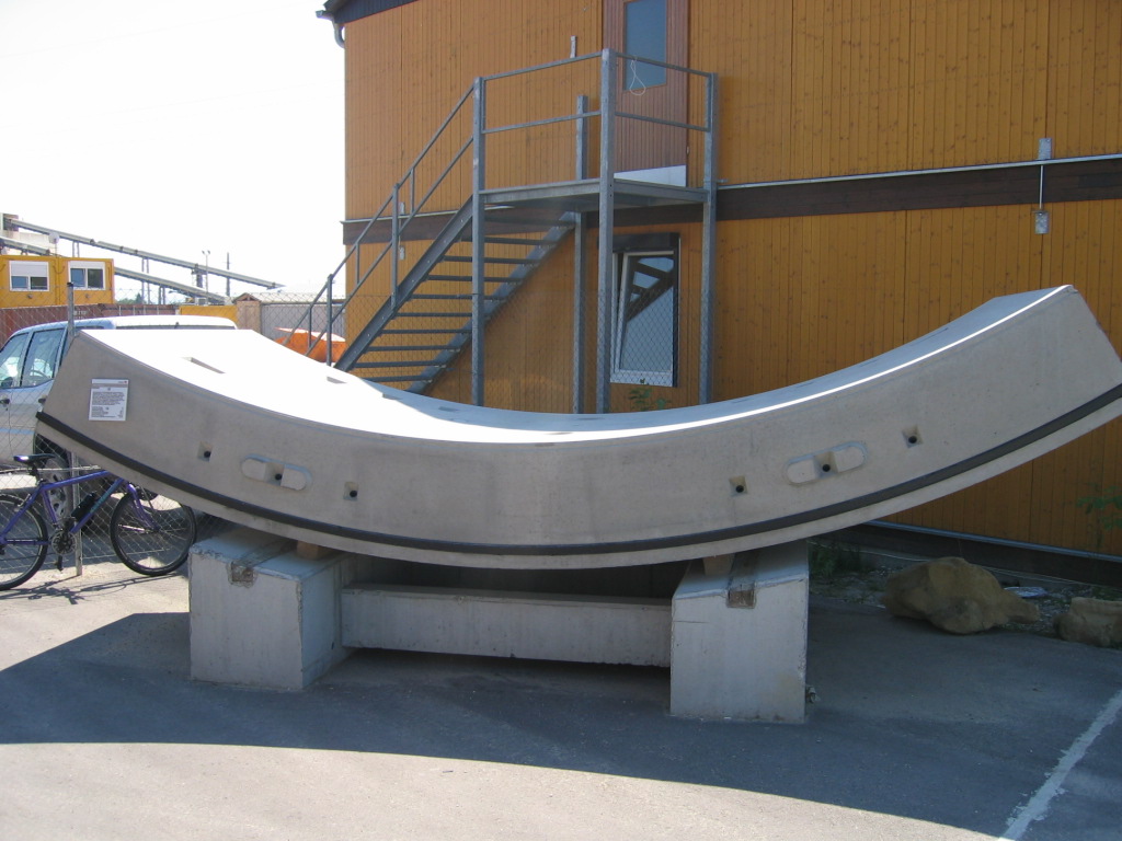

Bild eines Tübbings vor dem Ausstellungs-/Besucherzentrum:
Insgesamt sechs Tübbinge dieser größe und ein kleiner Schlussstein formen einen 2m breiten Ring.

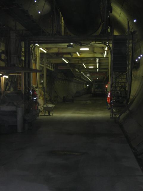

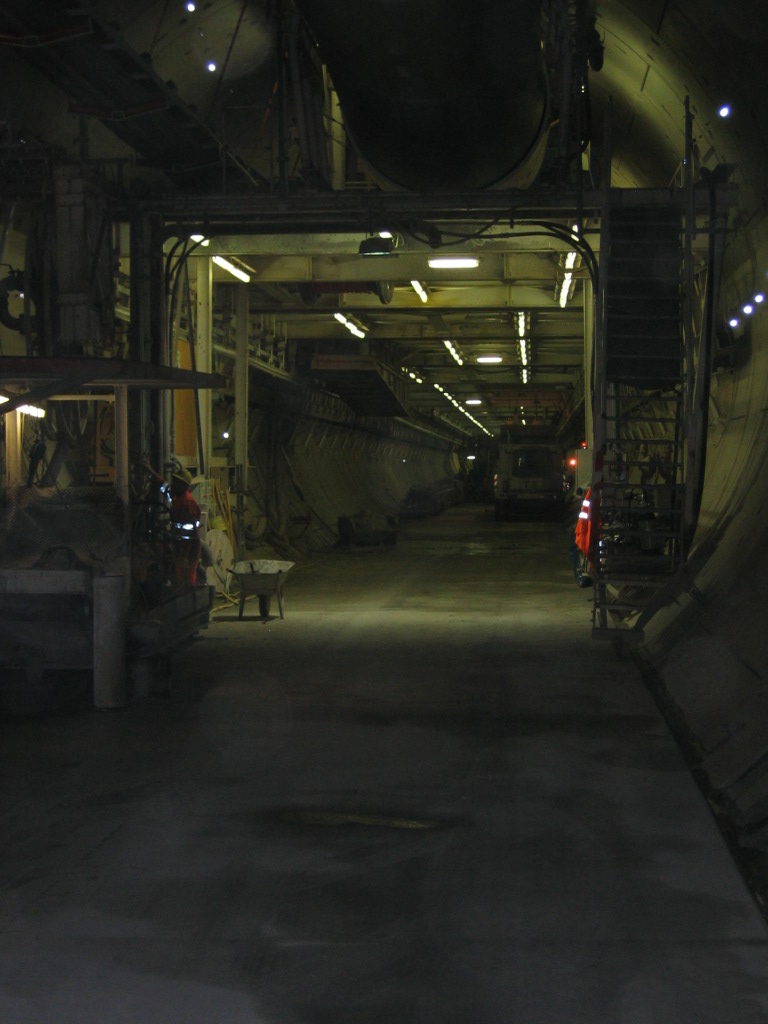

Blick auf das Ende der 220 m langen TBM. Links sieht man den Aufgabetrichter der Mörtelpumpe für den Ringspaltmörtel. Dieser füllt den Zwischenraum zwischen Tübbing und Gebirge aus. Links oben das Förderband zum Materialaustrag. Der dicke Schlauch in der Mitte gehört zur Lüftung. Über die Treppe rechts kommt man auf die obere Ebene der TBM, dort geht es gleich auch weiter.
