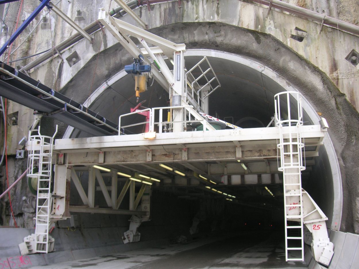

Bild 1 : Einbaustation der Bandverlängerung auf dem letzten Nachläufer

2006/04/post-569-1144960026_thumb.jpg

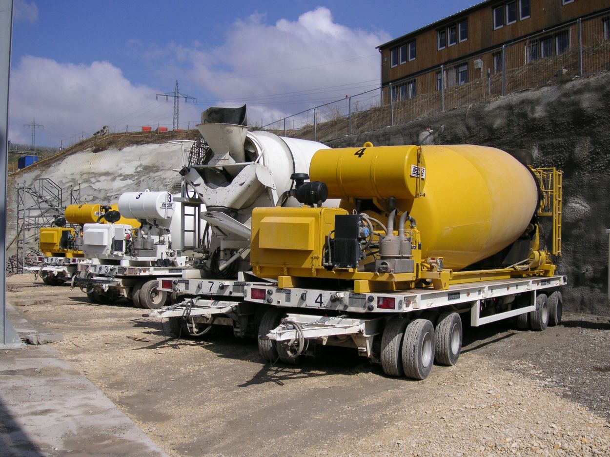

Fahrmischeraufbauten auf Goldhofer-Anhängern für den Zutransport von Mörtel für die Ringspaltverpressung und Sohlbeton für die provisorische Fahrbahn

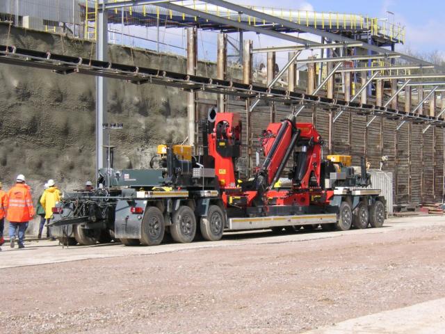

Speziell umgerüsteter Tiefladeanhänger für das versetzen der Stahlteile beim Vortrieb der Querschläge ( Detailbilder dieser Stahlteile kommen noch später )
