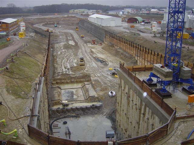

Gast tamrock
Arbeiten am Montageplatz der 1. TBM

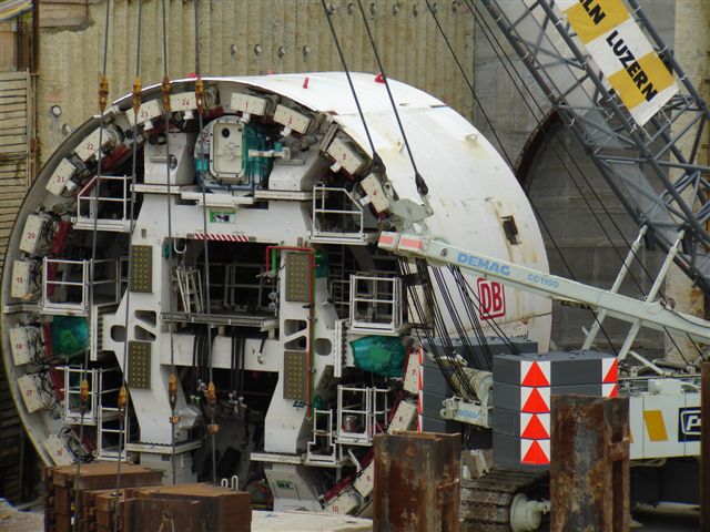

Momentan wird die 1. TBM am Katzenbergtunnel zusammengebaut mit Hilfe eines Demag Raupenkrans der Firma Fanger (schweiz)

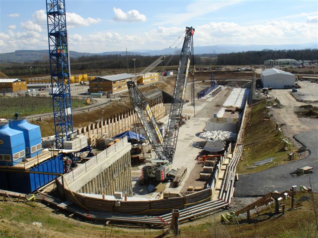

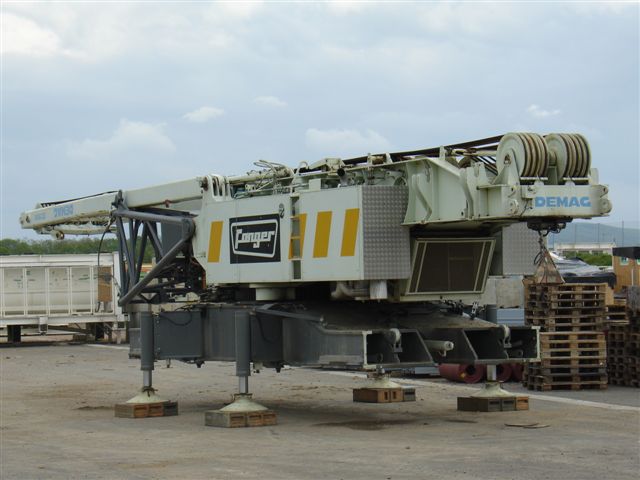

Hier 2 Bilder vom Katzenbergtunnel :
Tübbing-Transportfahrzeug der Firma Scheuerle mit 2 Fahrerkabinen. Damit muss das Fahrzeug im Tunnel nicht wenden sondern der Fahrer braucht nur den Führerstand zu wechseln : Ladekapazität : 2x50 Tonnen = 1 kompletter Tübbingring Montage der Schild-TBM, Oben im Schild sichtbar : Die Druckkammer.

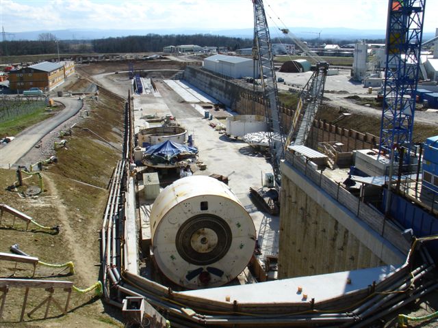

Habe gehört dass am freitag einweihung ist eusa_think.gif ob dass wohl stimmt
