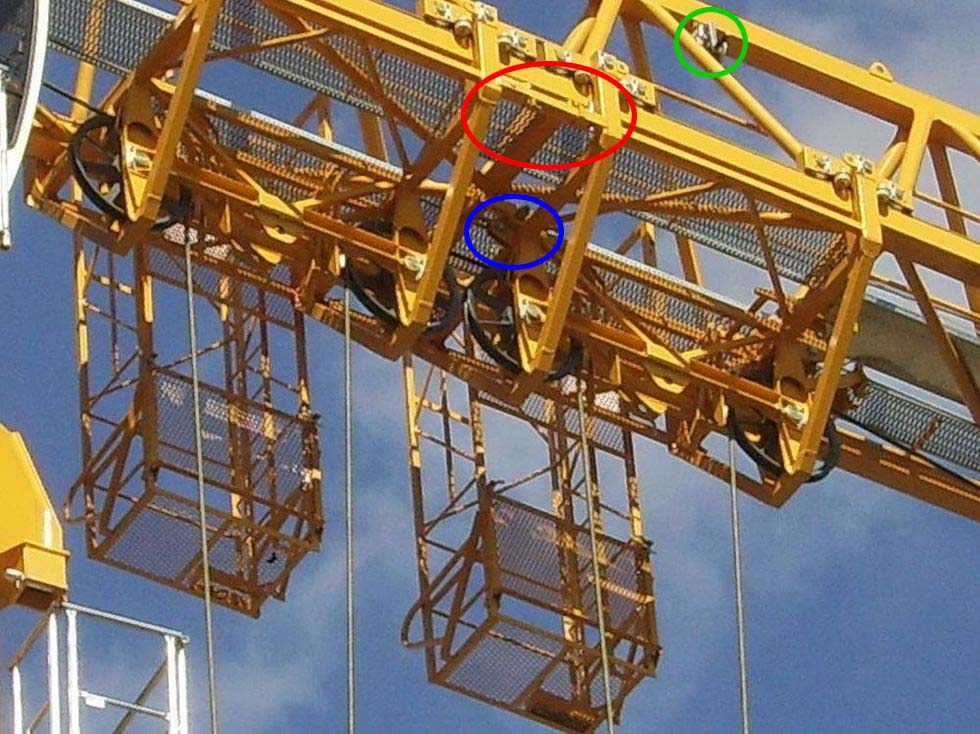

Hallo Tinu,
hoffe du nimmst es mir nicht übel, dass ich dein Bild etwas "verunstaltet" hab.
Hier ist nur gut zu erläutern, wie der Umschervorgang geht.
Geht wie schon gesagt alles mechanisch. Wie man sieht ist nur die vordere Katze "angetrieben". (blaue Elipse)
Die beiden Katzen sind an beiden Seiten mit diesen Verbindungsstangen verbunden, die in beiden Katzen verbolzt und gesichert werden. (rote Elipse) Beim Umschervorgang werden die Katzen ebenfalls am Ausleger mit Bolzen fixiert um ein Verrutschen zu verhindern.
Die Hakenflasche(n) werden dann mit den Hilfswinden (grüner Kreis) soweit in die Laufkatze gezogen, dass diese in der Laufkatze verbolzt und gesichert werden können.
Das Umscheren des Haken bzw. der Flaschen mit Hilfe der Traverse erfolgt logischerweise am Boden.

Hey Kai kein Problem!!! Du darfst meine Bilder ruhig "Verunstalten" um etwas zu erklären. top.gif
Danke für die Erklärung. Das nur die vordere Katze angetrieben wird habe ich nicht gewusst, dachte immer das, dass Seil an beiden befestigt ist.

Ok, danke.
Dann müsste das ja auch noch immer wieder neu befestigt und gespannt werden. Etwas schwierig in der Luft. wink.gif
