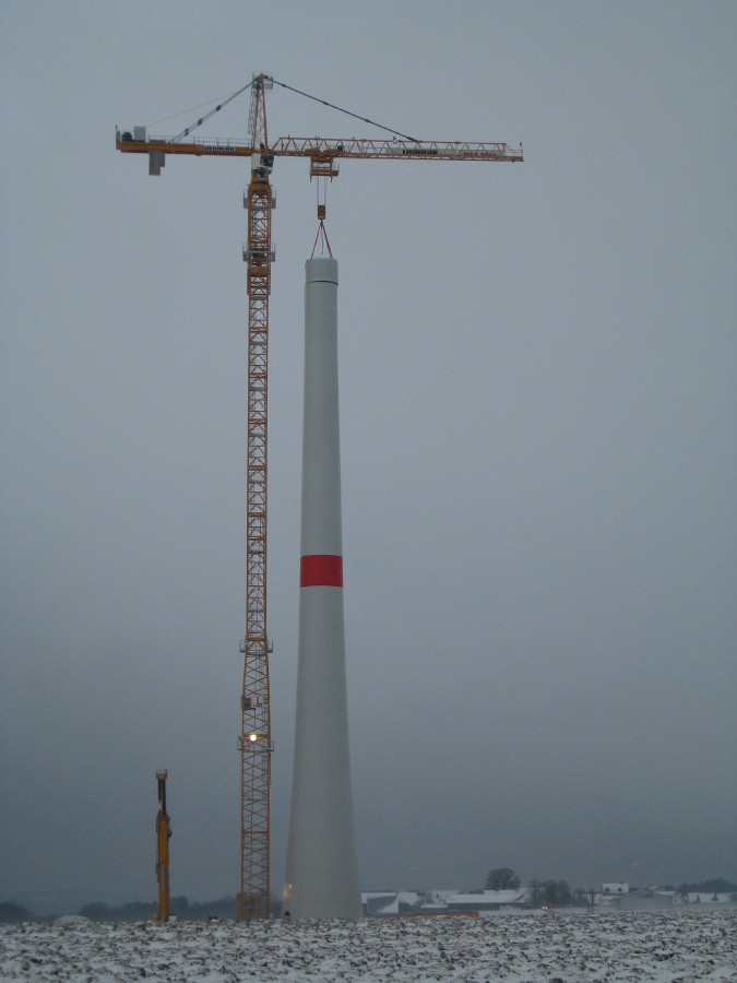

NE ne,
Gruß mampf

Genau das habe ich fast erwartet... whistling.gifwhistling.gifwink.gifwink.gif bearbeitet von Form 8A

...ich finde es übrigends bemerkenswert, das die Kletterstulpe bei diesen Hüben oben am Kran verbleiben darf.
Normalerweise hätte ich erwartet, dass diese temporär wieder abgenommen, bzw. nach unten verfahren werden würde. Offensichtlich hat man hier aber reichlich Reserve in der Statik eingeplant, wobei aber auch zu berücksichtigen ist, dass die Last jetzt auch nicht zu weit draussen hängt...eher max. am Ende des ersten Drittels. Was wiegen die Dinger nun ? 60 to ? Dann wären ja noch 10 to. mehr drin, bzw. Sicherheitsreserve.
Was mich natürlich auch noch interessiert: Wie oft ist die Hakenflasche angeschlagen ?
Es gibt da Hersteller, die bei solchen Lasten am TDK bis gar 10 strängige Anordnungen vorsehen....
( was klar ja auch vom Seildurchmesser abhängig ist. Beim Liebherr hier schätze ich mal anhand der Fotos
so um die 4 - 6 cm. Ist das realistisch ? )

Ich vermute auch mal, die Kletterstulpe bleibt wo sie ist trotz ihrer ca. 6 tonnen Gesamtgewicht.
Man will die WEA´s ja so schnell wie möglich bauen und da wäre ein ab -und anbauen der Kletterstulpe ein zeitverzögernder Faktor den man sicherlich nicht haben möchte smile.gif
Im Hansebubeforum wurde auch schon mal über das Gewicht des Adapterrings gerätselt, der auf dem letzten Bild gerade am Kran hängt.
Also 60 tonnen für den Stahlring erscheint mir eher ein bischen viel whistling.gif
Später mit dem Hub des Maschinenhauses und Rotorstern wird die Hublast des Krans wohl aber noch gut genutzt werden müssen... rolleyes.gif
Was die Strangzahl des Hubseils angeht, so zähle ich mit etwas Mühe sechs Stränge wacko.gif
Die Windentrommel erscheint mir im Vergleich zum "normalen" 630er auch etwas größer zu sein und deshalb gehe ich mal davon aus, das dieses Hubwerk der Sonderkonstruktion entspricht, welche bereits für die beiden ehemaligen 630er an der EZB in Frankfurt a.M. gebaut wurden eusa_think.gif
Dort war ja geplant, bevor auf die 540er Luffer umgebaut wurde, bis 200 Meter Hakenhöhe im Vierstrangbetrieb zu arbeiten, da sind mal eben rund schlappe 1000 Meter Seil auf der Trommel und die braucht man ja dann auch hier bei der WEA Baustelle bei 150 Meter Hakenhöhe im Sechsstrangbetrieb wink.gif
Was mich arg wundert, das der 630 EC-H 70 anscheinend hier keine Möglichkeit hat zum umscheeren auf weniger Stränge, das wäre bei diesen Hubhöhen doch eigentlich sehr sinnvoll... blink.gif
