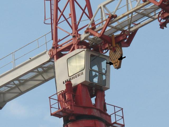

Das hängt sicher mit dem Modell zusammen... Denn so wie Martin angemerkt hat, bei dem Original kommt das aufgrund der Masse nicht vor.
Und selbst leer hängt der Haken nicht schräg... Denn da ist auf der Hakenflasche ein Stehblech, an dem die Traverse sich "abstützt". Hab mir von @furka84 ein Bild ausgeliehen und bearbeitet. Die 2 Pfeile zeigen auf das Blech.

Danke Alwin,
das Stegblech am Haken ist der entscheidene Tipp top.gif , so werde ich es beim Modell umbauen, dann müßte der Effekt gemindert sein.
Tinu hatte gerade noch einen Link eingefügt, wo man erkennt das eine gewisse Schräglage ohmy.gif der Traverse bei Leerfahrt wohl normal ist.
