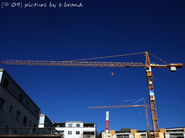

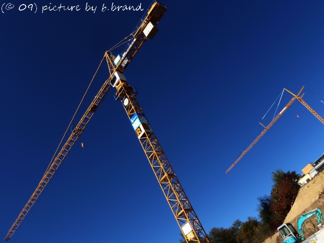

Danke Robert, aber ich habe nur auf den Turm geachtet, zudem mußte ich zum Zug.... whistling.gif Aber für was haben wir Dich?
Das dürfte ein 112 ECH mit 40m AUSLADUNG ca:Bj 1995 / 96 sein mit 37kw Winkelgetribe und einer kud Auflage für 180 / 185 Bzw: 256 Turm wir Benutzen nur die zwei Sorten bis zum 280 er

Hi Leute,
also ich würde diesen 140er nicht so stehen lassen.
Das WiW muss auf jeden Fall nach aussen versetzt werden! Werden diese Krane nicht vom Sachverständigen abgenommen?? mad_red.gif
