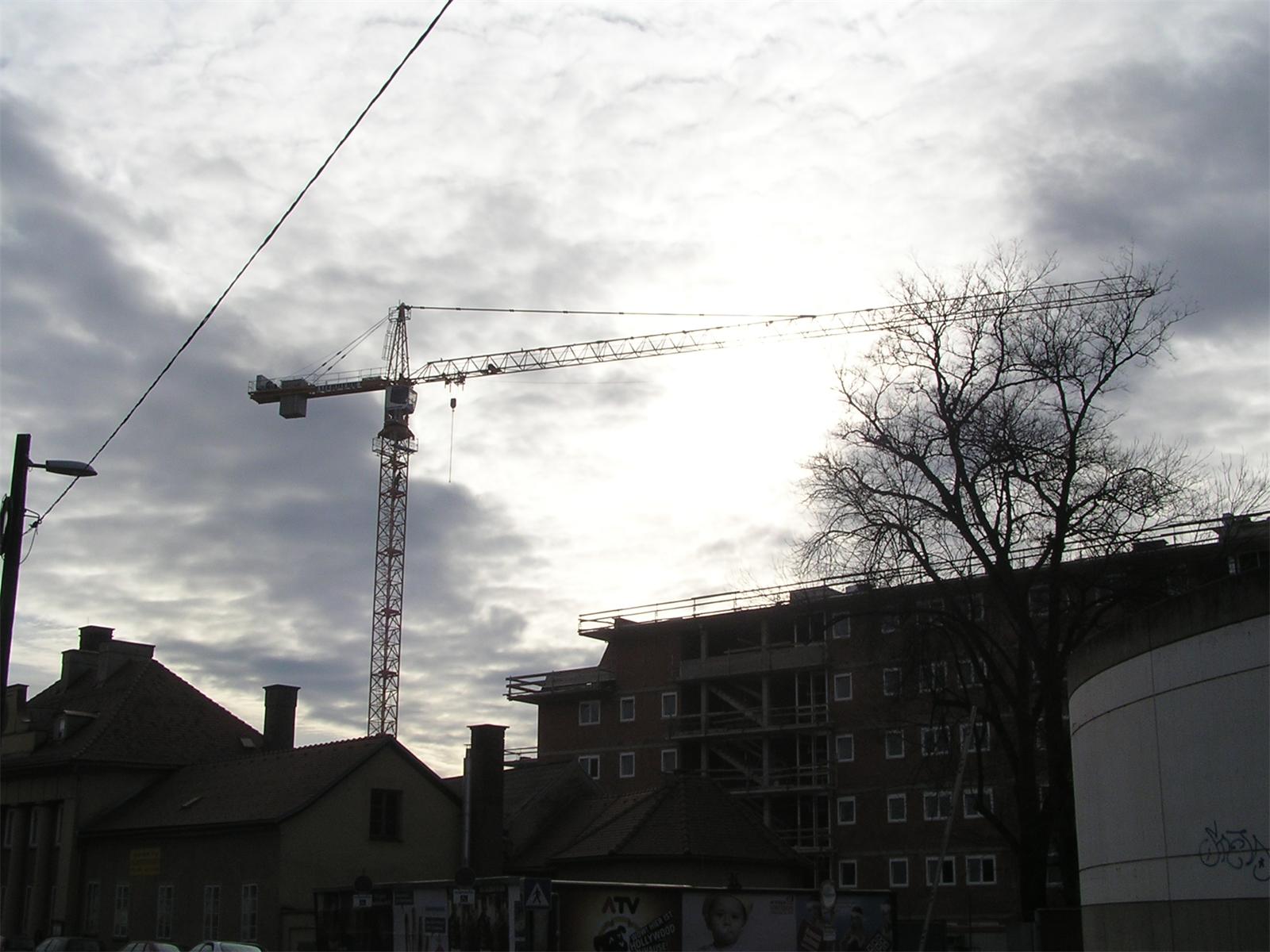

Habe ein paar Fotos von einem 140 EC-H 6 Litronic mit 45,7m HH und 60m Ausladung.
