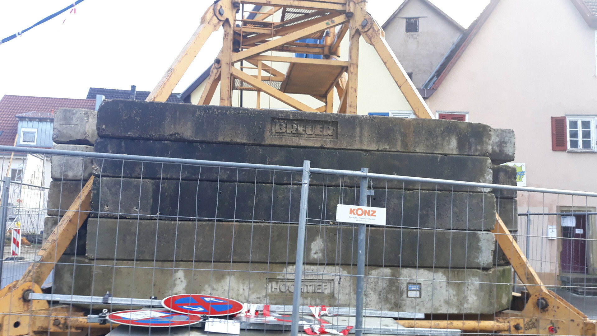

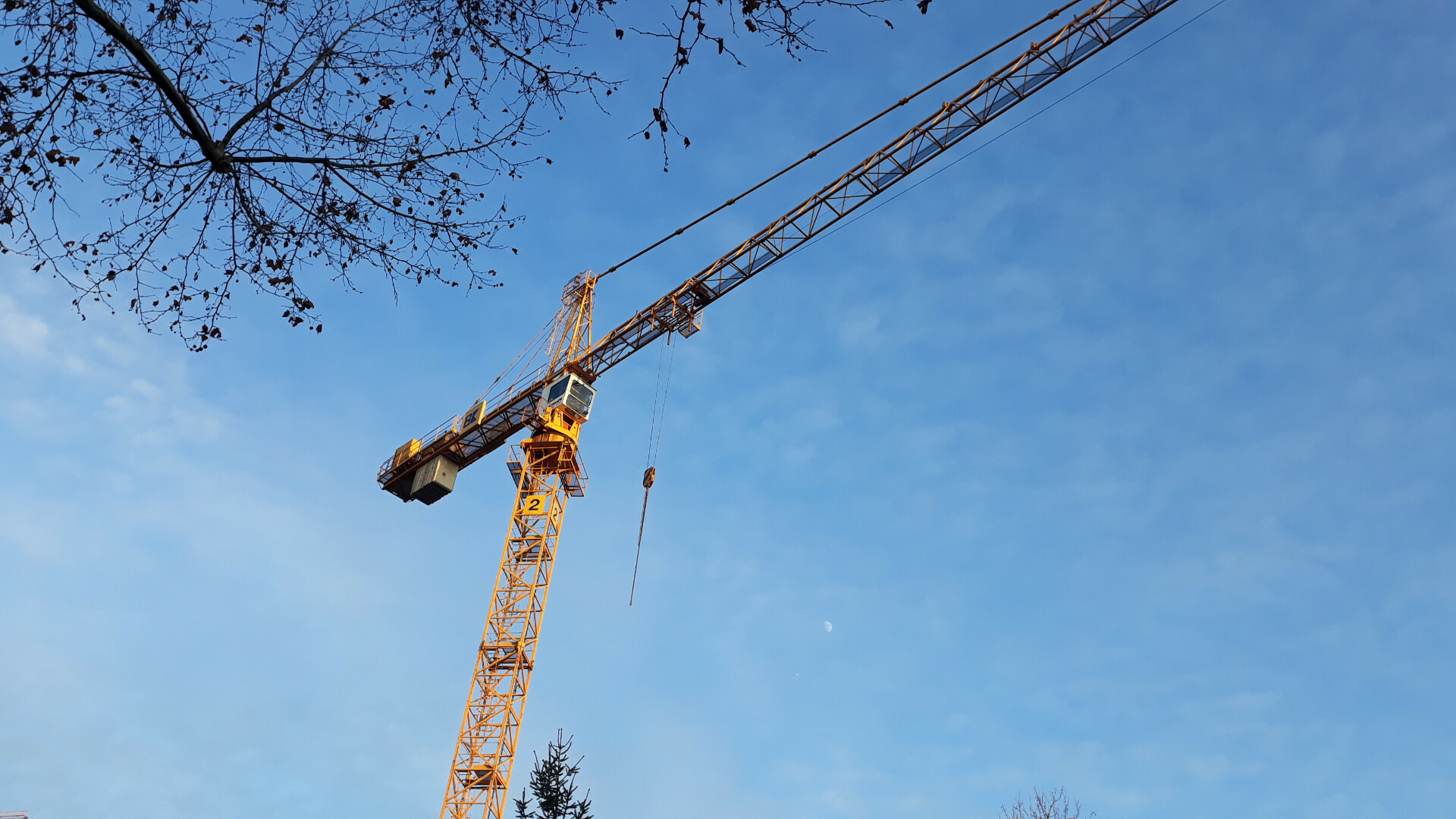

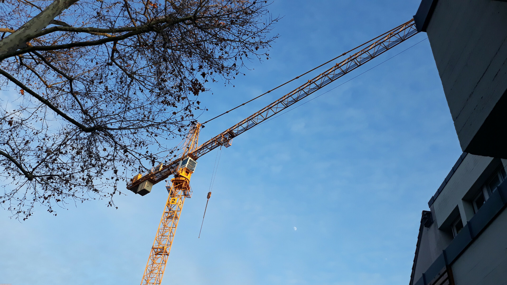

Dieses Exemplar eines 112 EC-H stand nun fast 3 Jahre hier im Ort, beim Bau mehrerer Mehrfamilienhäuser. Am vergangenen Mittwoch, 18.09.2024, wurde der Kran demontiert. Zum Betriebshof des ortsansässigen Bauunternehmers ist nicht weit, würde sagen ca. 1 km vom Standort des Krans entfernt. Wieviele Lkw-Transporte da wohl nötig sind, um den Kran abzubauen? die Höhe dürfte so ca. 30 m betragen haben, geschätzt.

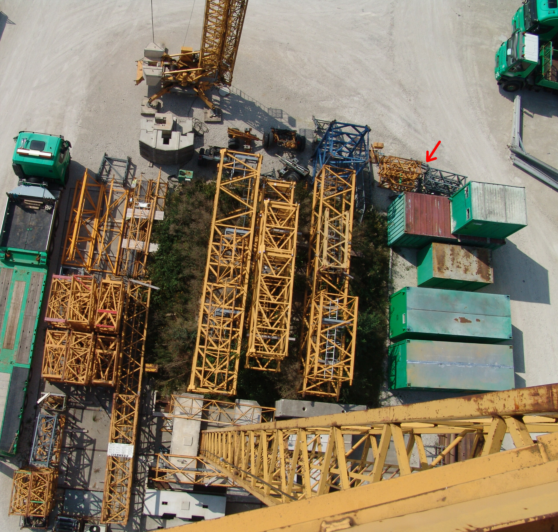

Um aufs Abladen zurück zu kommen... so ein 12m langes 256HC Turmteil hat etwa 5,6Tonnen - das hat damals unser Lagerplatzkran LH 71 EC gerade so gepackt bzw. hatten wir auch noch nen Linde H60 Gabelstapler.
Und wenn mal z.B. mal ne Drehbühne vom 71EC mit 9 Tonnen ab- oder aufzuladen war, dann da wurde ein (kleiner) Autokran geordert... wobei der Kranunternehmer für den einen Hub immer mit einem Kran angekommen ist, der gerade sowieso in der Nähe war... meist ein 80 oder 120Tonner, der dann als der bestellte kleinere Mobilkran abgerechnet wurde.
Lagerplatzkran LH 71EC
Blick von oben... das blaue ich z.B. ein 4,14m langes 180HC Turmteil (von der Geometrie baugleich mit dem 256 Turmsystem)... und etwa in Bildmitte das lange alleine liegende große Teil ist so ein 12m langes 256HC-Turmteil mit 5,6Tonnen...
