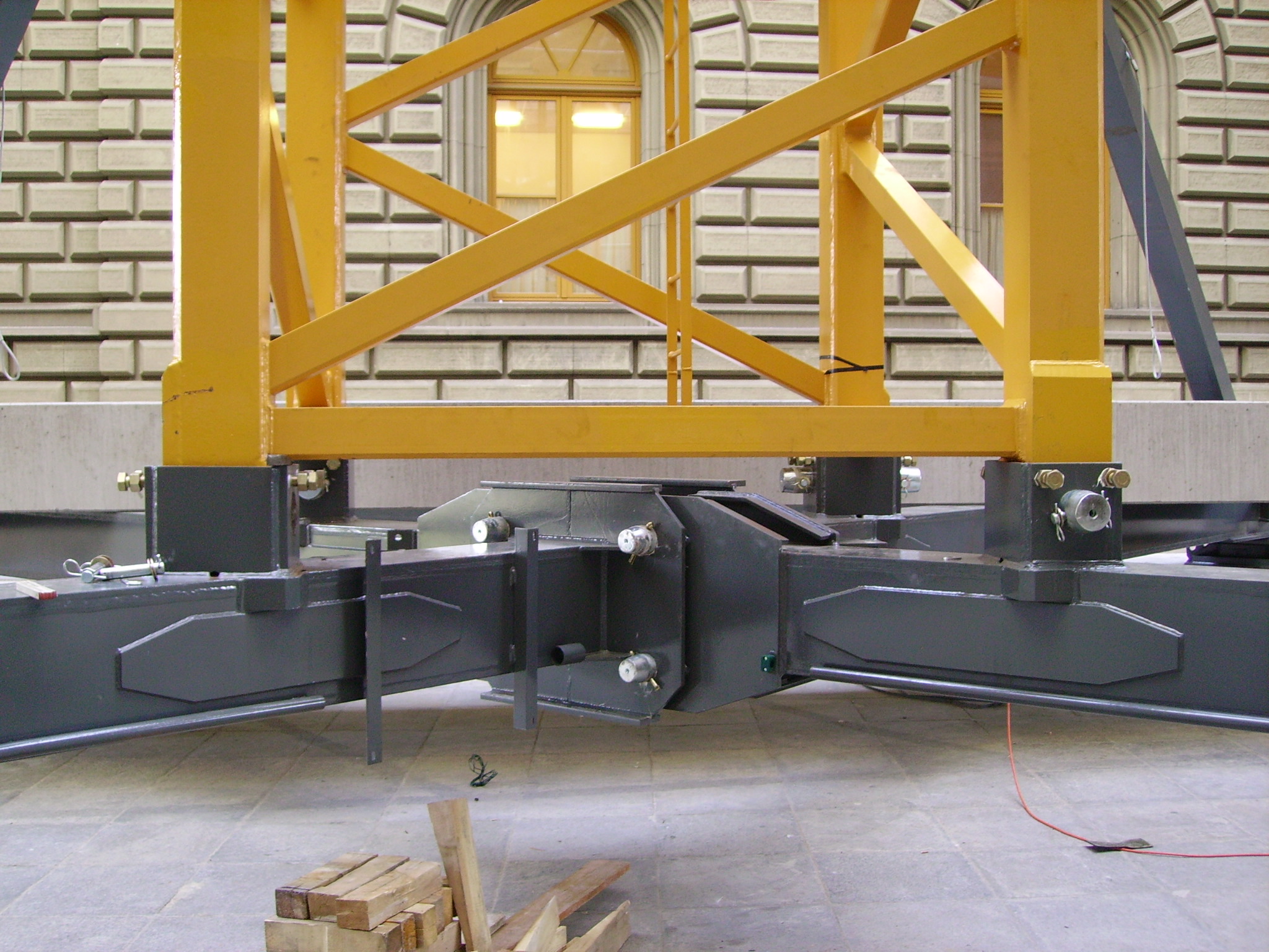

1. Warum wird das Grundturmstück am Unterwagenturmstück verschraubt und nicht, wie im Rest des Turmes, mit Bolzen verbunden?
So wie ich dies ganze noch mal gelesen habe, geht es Dir ja um dieses Turmstück 550 HC wo auf den 550 Unterwagen (10m x 10m) rauf gestellt wird.
Wie Du sehen kannst wird auch hier nichts verschraubt. Die kleinen Schrauben wo da zu sehen sind, unten dienen nur zum zentrieren des Turmstücks, auf den Unterwagen.
Wen es gewünscht wird, hätte ich dazu noch ein par Bilder.
Mir geht es konkret um das Grundturmstück des 630er (12,4m), welches auch beim 550er verwendet werden kann, um die maximale Turmhöhe auf Fundamentankern oder auf 630er Unterwagen zu erreichen.
Deshalb wäre ich für Bilder dankbar, um die richtige Verbindung des Grundturmstückes zum Unterwagenturmstück bzw. den Fundamentankern nachbilden zu können.
Meine Frage wegen der Kletterseite stellte ich, weil die 12,4m des Grundturmstückes nicht in das Raster der Kletterstufen eines 5,8m 500 HC Turmstückes passen. Oder kann mir jemand sagen, wie viele Kletterstufen das 630er Grundturmstück hat?
