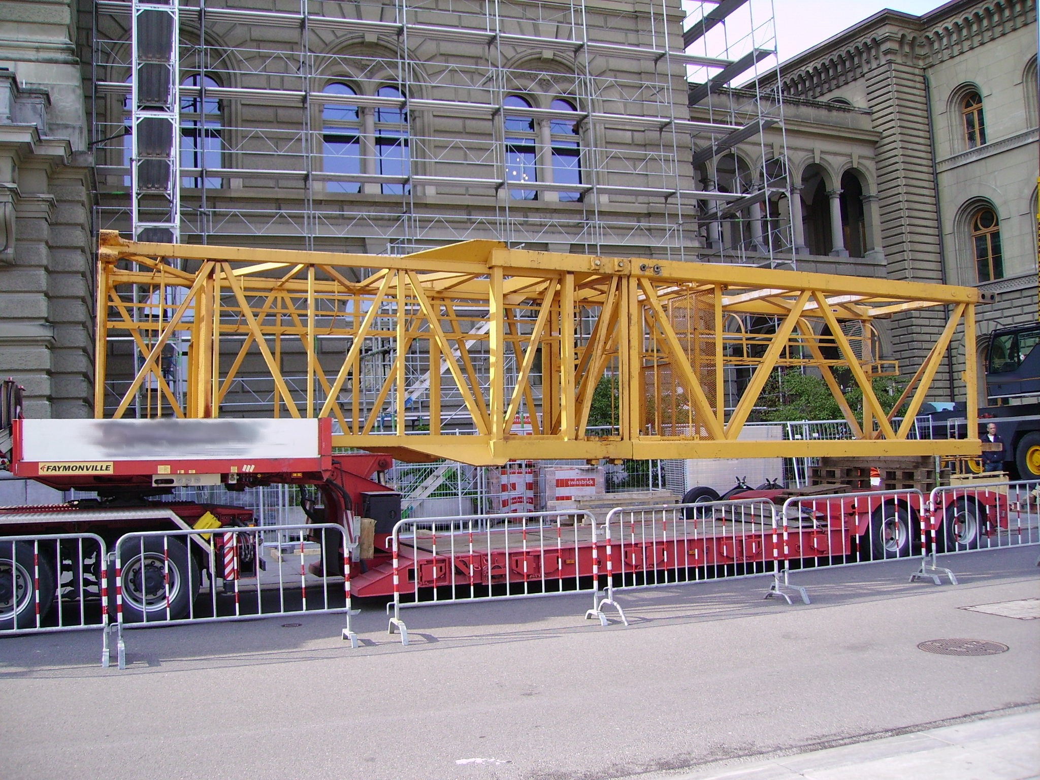

Auf der K-Seite stützt sich die KLettermechanik ab.So verteilt sich beim Klettern der DRuck über das K-Teil auf die Aussenstücke.Und nach jeweils einer Kletter-Operation setzt man das Hydraulikstück wieder auf die folgende K-Komponente.........
...und genau deswegen haben Grundturmstücke jeweils keinen K-Verband, da hier beim Klettern nichts abgestützt werden muß.
Auch die Stücke der kleineren Systeme haben haben diese definitiv. Nur das Unterwagenturmstück hat keine K-Verstrebung.

Meinst du zufällig das Unterwagenturmstück? Laut meinen ETL´s haben alle Grundturmstücke (egal welcher Länge) diese K-Verstrebung. bearbeitet von Kai

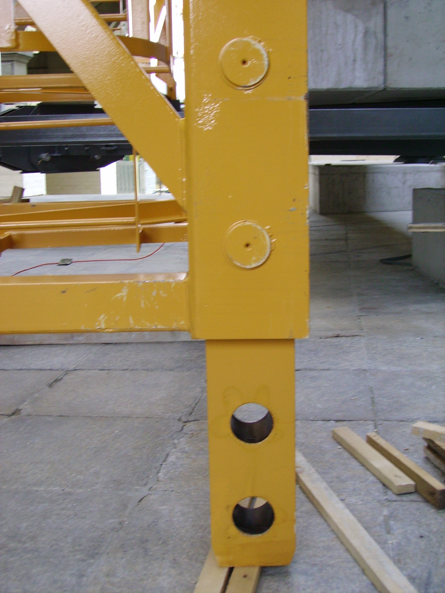

Hier habe ich noch Bilder von einem 500 Turmstück. Da ist schön zu erkennen das der verbolzt wird, und nicht wie sonnst verschraubt. Erst dann von der Verjüngung an, wo die 256 Türme rauf kommen, wird wieder verschraubt.
Edit:
UNTERWAGENTURMSTÜCk hab ich natürlich gemeint.
