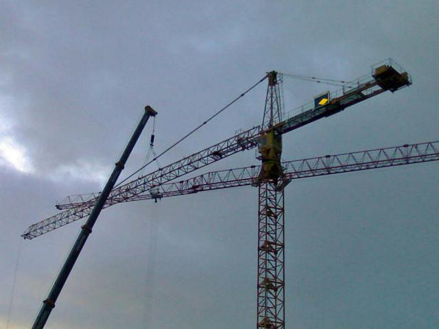

Das Anbringen des Gegenballastes hab ich mir dann mal erspart, weil es mir zu kalt wurde (nach fast 2 1/2-Stunden, die ich bei der Baustelle verbracht habe) bearbeitet von blackcorner
Bei den ersten Bildern habe ich ein wenig gestaunt: die (Biege-)Belastung auf den Turm muss ja immens sein, oder?
Oh, das kann der schon ab, dafür ist der gemacht.
Man darf ja nicht vergessen, daß der Turm auch, wenn der Ausleger dran ist, ebenso stark auf Biegung beansprucht wird und der Kran nur selten wirklich im Gleichgewicht ist: Ohne Last hat der Kran durch das Gegengewicht eine Überlast nach hinten, bei voller Last widerum nach vorne!
