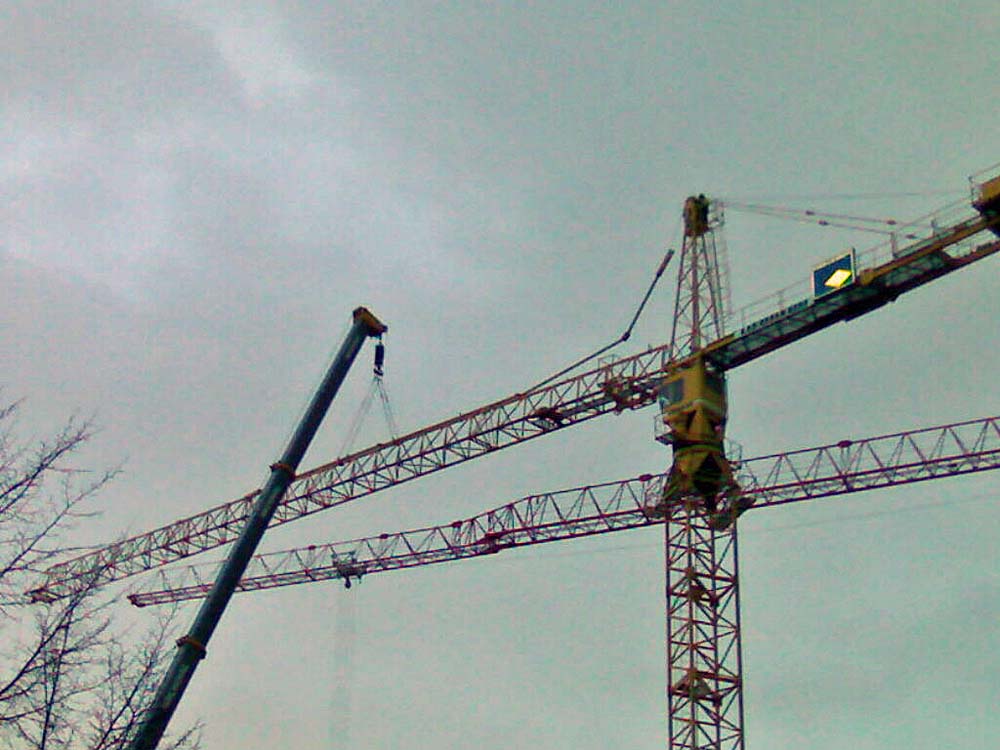

...und es wird begonnen, die Auslegerabspannung mit dem Hubseil in Richtung Turmspitze zu ziehen
bearbeitet von blackcorner

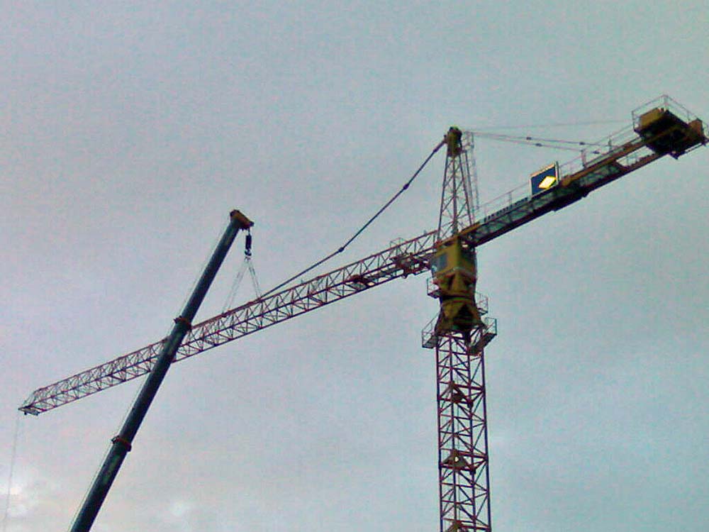

Jetzt wird der Ausleger zur Spitze hin leicht angehoben

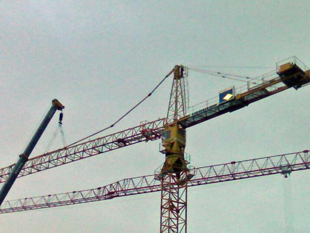

...und nach dem Verbolzen der Abspannung an der Turmspitze wieder langsam abgelassen.
