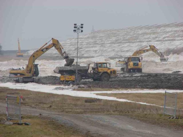

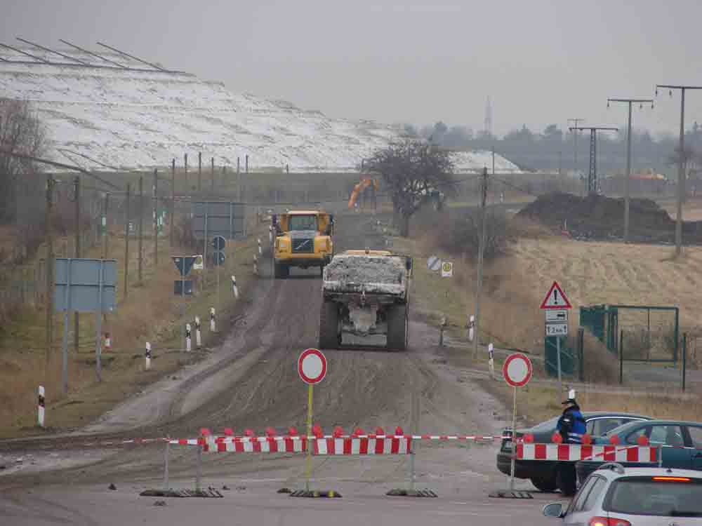

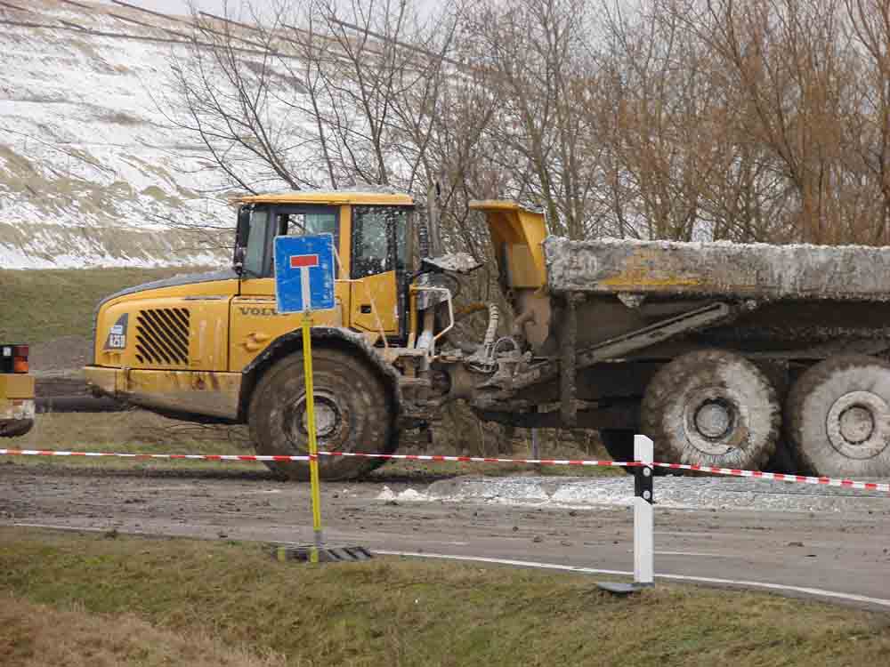

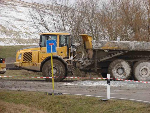

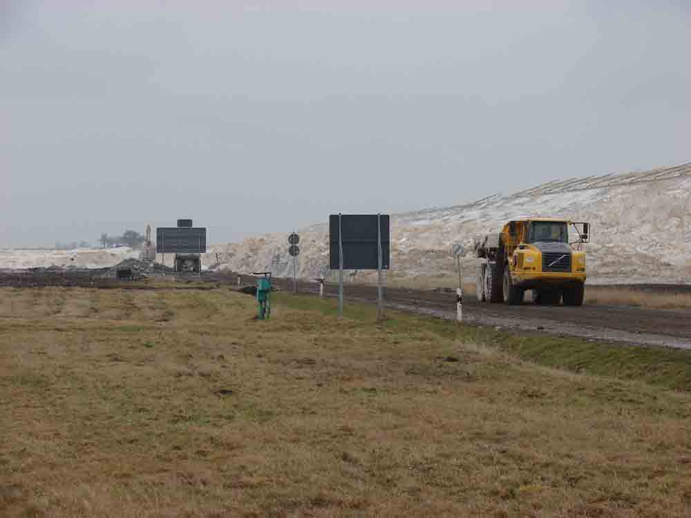

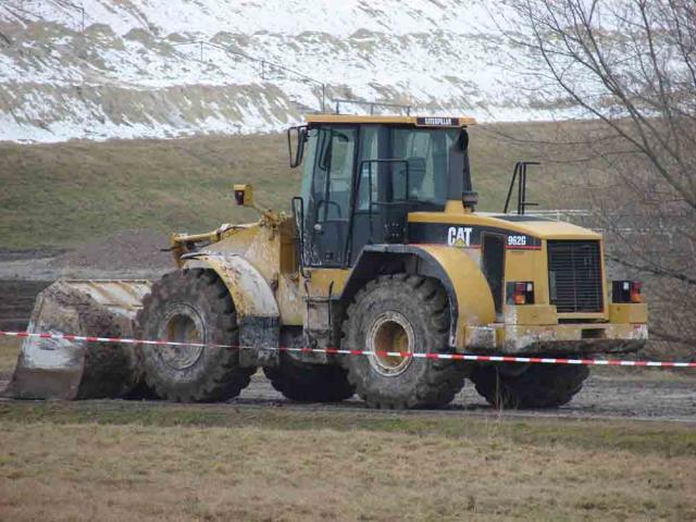

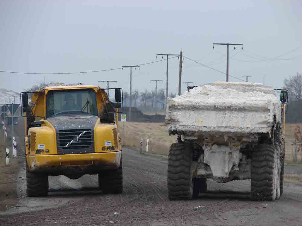

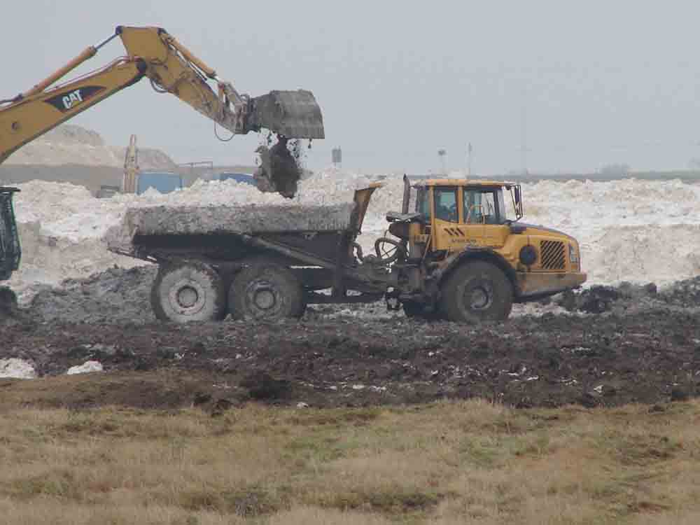

Es handelt sich um betriebseigene Fahrzeuge des Soda-Werkes, die sonst im Steinbruch eingesetzt werden. Der Kalkschlamm wird über eine extra gesperrte Landstraße zu einer Deponie gefahren.
Die Lücke im Damm ist ca. 200 m breit. Der Damm selber hat eine Höhe von 23 m und soll, wenn er wieder benutzt werden darf, einmal auf 40 m anwachsen.

Es wurde nun festgestellt, dass die Drainage des Kalkteiches versagt hat. Das Sickerwasser konnte nicht abfliessen. Die verschüttete Straße wurde wieder frei gelegt, kann aber nicht mehr befahren werden, da sie durch die Baggerarbeiten usw beschädigt ist. Sie kann auch nicht wieder hergestellt werden da der Untergrund nicht mehr dafür geeignet ist. Dort soll sich eine eiszeitliche Bodenschicht befinden. Nun soll die Straße etwa 1 km weiter nördlich neu gebaut werden.
