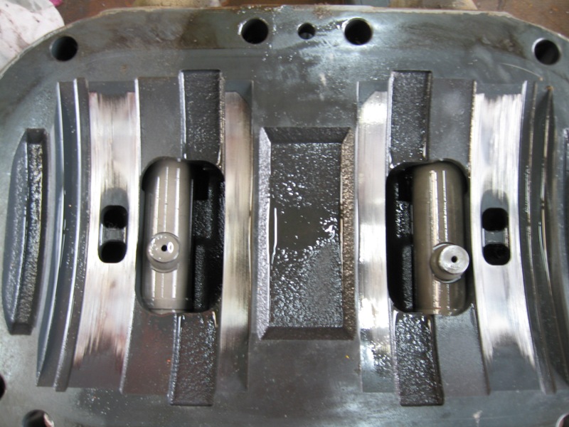

tongue.gif wenn es ne Original Hitachi Pumpe (HPV...) ist .... mach die verdammte Pumpe AUF
sleeping.gif sonnst debattieren wir noch Monate hier
so wie auf dem bild sieht der Kopf dann aus:
wave.gif ...Einzelteile gibt es günstig bei Hitachi
PS. und du wirst nie bei einer Hitachi Pumpe Späne im Filter finden außer es reißt ein Kolben ab bearbeitet von Hitachi_Power
