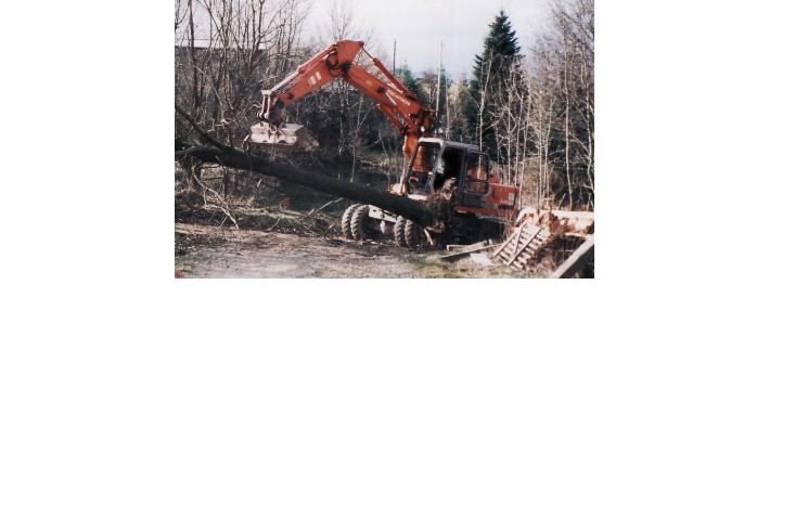

Ich habe noch nichts weiter an dem Bagger unternommen.
Ich hatte letztes Jahr mal den Druck von der Hauptpumpe
gemessen Sollwert ist 285bar ist 290bar
und wenn das "große Flattern" eintritt flattert auch der Pumpendruck
so um die 150bar. d.h. der Bagger hat dan auch merklich keine Kraft.
Um den Vorsteuerdrock messen zu können muss ich mir erst schnell
noch paar Nippel zusammen schweißen,da sind keine Anschlüsse dran.
Es wäre halt schön wenn ich einen
Hydraulikplan hätte und die Sache mal richig prüfen könnte.
