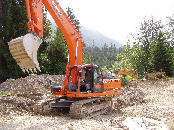

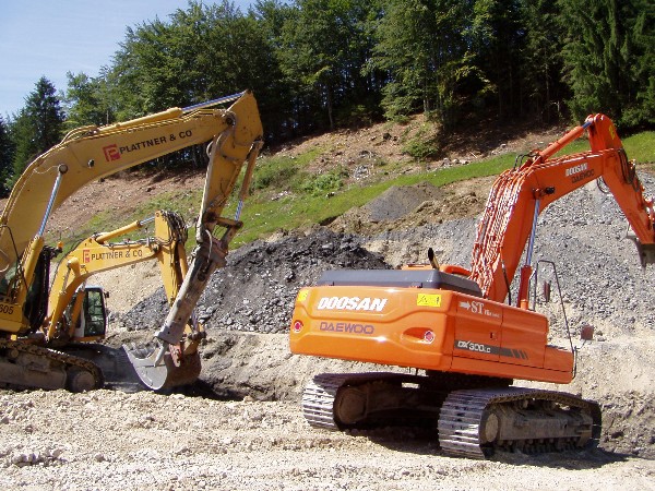

Hi Leute,
ich fahre seit März letzten jahres den 300 DX, und ich kann nur sagen, bin voll zufrieden.
Ich hab ein 2 cbm Löffel mit oilquick wechsler dran, und arbeite hauptsächlich im ladebetrieb, ab und zu auch mal abbruch.
abgesehen davon daß am anfang der motor immer zu heiß wurde, weil der Windflügel nicht ausreichend geblasen hat, war nichts an der maschine, ich hab jetz 1300 stunden drauf, und wie gesagt voll zufrieden.
spritverbrauch bei dauerladebetrieb (26 Cat 725 Mulden mit je 7 Löffeln abbraum in der stunde) von 23 litern kann man lassen.
super kabine, schöne maschine, was will man mehr.
gruß markus

Mahlzeit Allgäuer
Was für einen Löffelstiel hast du an deinem Doosan 300 DX dran,
hast du auch noch ein paar Bilder von deiner Maschine ? Sage im voraus schon mal danke.
