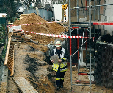

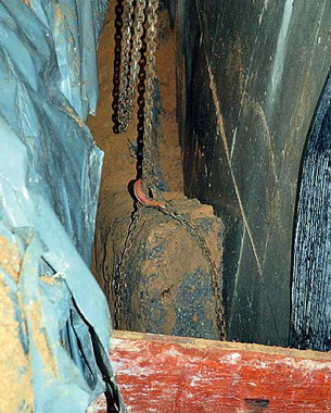

Die beiden Bilder zeigen eine Baustelle in Düsseldorf, wo ein Kranführer einen Betonklotz angehoben hat. Der rutschte ab, stürzte in den Arbeitsraum und erschlug einen 22jährigen jungen Mann. Zugleich wurde er dann von einstürzenden Erdmassen begraben. Das was im Januar.
Also, immer mit dem nötigen Augenmaß, den nötigem Respekt und den Sicherheitsvorschriften im Kopf. Die kommen nicht von ungefähr, die hat sich auch niemand ausgedacht der Langeweile hatte, sondern die wurden mit Blut geschrieben
Ich hoffe für alle das niemandem so was passiert und bitte, macht Euch schlau mit den Sicherheitsvorschriften, nehmt das nicht auf die leichte Schulter
