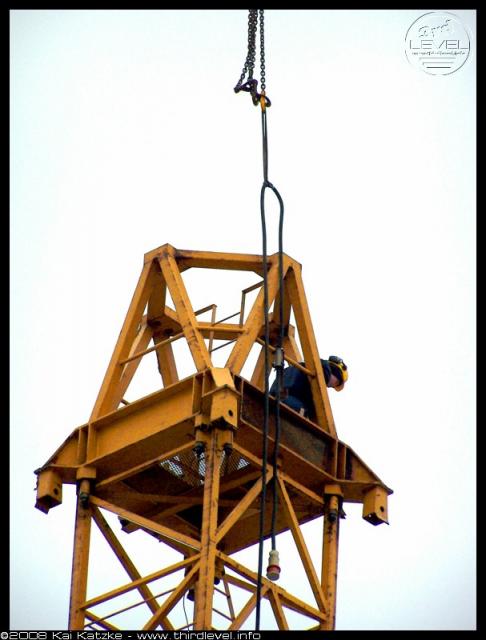

ich meinte damit das das Kabel während der Montage auf einmal hochgezogen wird und erst nach der Montage des Königs in die Lastabnehmer eingehängt wird. Das diese an fast jedem Kran forhanden sind weis ich natürlich. Das, dass Kabel an den meisten Kränen so wie bei einem Baustromverteiler angeschlossen wird wusste ich nun auch noch nicht. Bei den ganzen Kränen die ich bis jetzt gesehen habe werden die Könige mit einem Stecker angeschlossen. Hier zu sehen das Kraftstromkabel mit Stecker bei unserer Montage. Vom anschluss am Kran werde ich noch ein Foto machen und dann einstellen.
Ich möchte ja nicht als klugsch... durchgehen deshalb entschuldige ich mich auch noch einmal für dieses Missverständnissoder für die Falsche Aussage.
