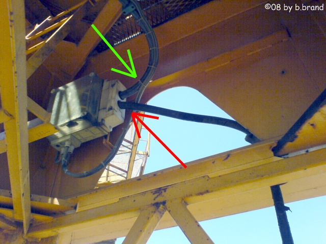

Hier ist zu sehen wie (roter Pfeil) das Stromzufuhrkabel in den König des Krans geführt wird. Grüner Pfeil zeigt das Kabel vom Kran wo zum Schaltschrank geführt wird.

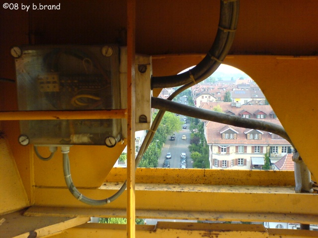

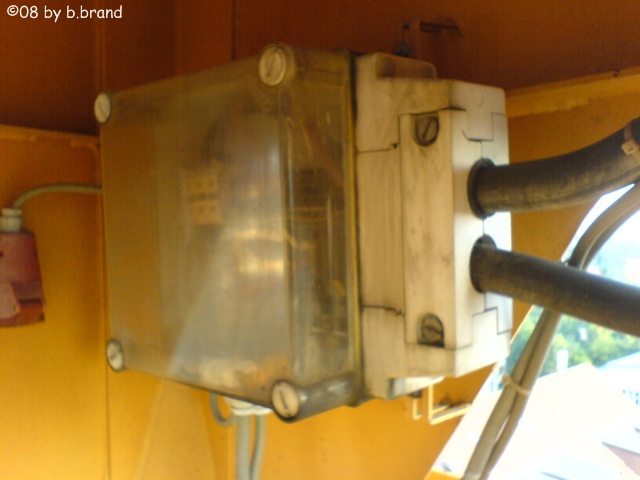

In diesem Plastikkasten werden die beiden Kabel zusammen geführt über eine einfache Stromklemme.

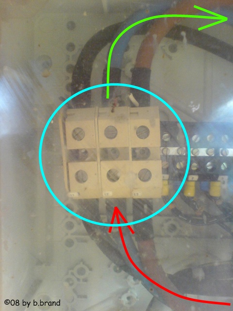

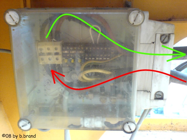

Bei dieser Schraubklemme (oder wie dies der Fachmann nennt) werden die beiden Kabel zusammen geführt. Ich denke jetzt ist jedem klar das diese Klemme das Gewicht von dem Kabel, auch wen dies nur 30m lang währe niemals über eine längere Zeit aushalten würde.
Auch wen dies (Heute bei neuen Krane) mit Steckern zusammen gefügt wird, diese Kabelstecker würden über eine lange Zeit auch kaputt gehen.
Roter Peil zeigt das Stromzufuhrkabel, der grüne Pfeil, das ist das Kabel wo zum Schaltschrank im Kran geht.
