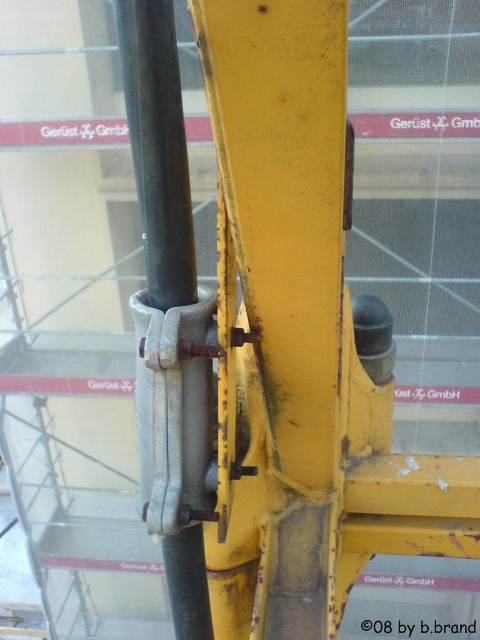

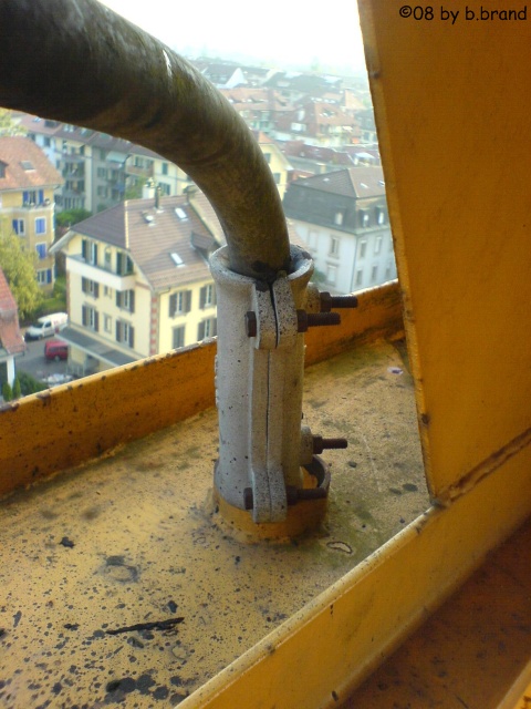

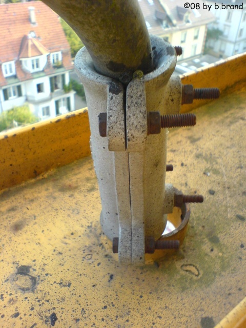

Es war hier bei diesen Thema mal die Rede davon wie ein Stromkabel auf einen Kran hoch gebracht wird, und über die Befestigung des Stromkabels. Weil ich mit dieser Aussage überhaupt nicht einverstanden bin, weil die Rede davon war das dies viele so machen wie der User beschrieben hatte, zeige ich Euch hier Bilder so wie dies bei den meisten Krane anzutreffen ist.
Es ist meistens so wie anschliessend bei den Bildern von mir gezeigt wird, das, das Stromkabel bei einer Kranmontage, meistens mit dem König nach oben auf den Kranturm gehoben wird. Gerade bei älteren Krane, wie bei meinen Bildern zu erkennen ist, ist das Stromzufuhrkabel fix am König angebracht.
Erstens mal ist es total falsch wen hier jemand so erzählt das ein Stromkabel einfach nur am Kran, an einer Steckdose, oder wie hier mein Beispiel zeigt so an drei fier Klemmschrauben hängt.
Ohne die Lastabnehmer an dem Stromkabel geht überhaupt nichts, oder das Kabel ist in wenigen Tagen defekt, oder aus der Steckdose gerissen.
Warum? Weil diese Stromkabel sehr schwer sind. Bei diesem Kran wo ich zurzeit habe ist diesen noch eines. Der Steht mal so knappe 30m hoch. Doch umso höher, um so längere Kabel, um so mehr Gewicht.

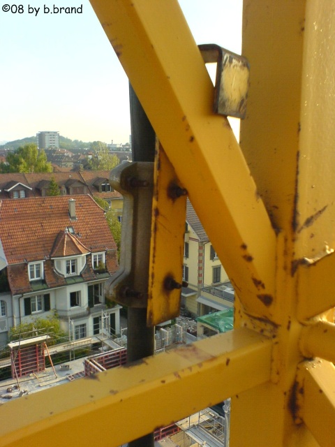

Deshalb ist so ca. alle 20, 25m solch ein Lastabnehmer am Kabel. Der wird dann am Kranturm eingehängt und entlastet das Kabel wo weiter nach oben geht. Es hängt also nur der untere Teil des Kabels am Lastabnehmer. Bei diesem Beispiel wurden die Lastabnehmer des Kabels leider nicht richtig eingehängt, so wie dies gemacht wurde, nützen die ganzen Lastabnehmer nichts.
So diese Bilder zeigen wie das Stromzufuhrkabel (Im Normalfall) am König befestigt wird, so das, das Kabel zugentlastet in den König rein geführt werden kann, und am Kran angeschlossen werden kann, ohne das grosser Zug, Gewicht, am Kabel ist. Heute werden aber die Kabel nicht mehr so oft wie hier gezeigt wird, durch dieses Loch am König geführt, sondern mir einem Zugentlaster am König direkt befestigt, das ist auch eine gute Lösung.
