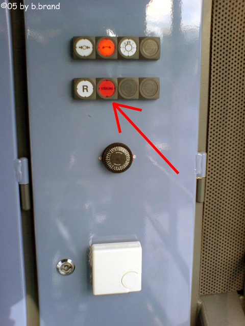

Entweder sprechen wir nicht vom selben Schmiernippel, den so wie ich dies erklärt hatte, ist Deine Aussage nicht richtig, was das befüllen der Zentralschmieranlage angeht. Das einzige wo Du richtig sagst, von Oben die zu befüllen ist das einzige richtige, effiziente.
Das andere wegen dem Teflon da magst Du recht haben, dies wusste ich so nicht.
Doch der Schmiernippel, wo ich meine ist zum befühlen der Zentralschmieranlage gedacht, nichts anderes.
Habe ich Luft im System, so leuchtet dieser Störungsknopf in der Kabine.
Drücke ich den länger sollte sich das System selbst entlüften. Meistens klappt es auch. Wen man aber den Kran regelmässig pflegt und so, geschieht da eh nie was.

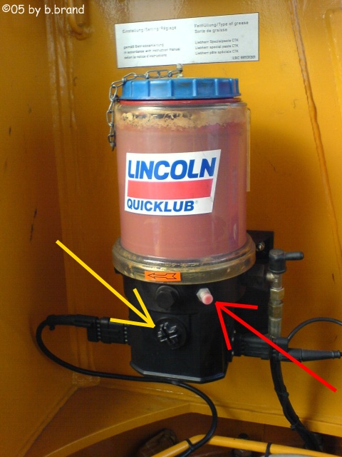

Sollte dies nicht klappen gibt es unter dem Deckel (gelber Pfeil) einen weiteren Knopf wo gedrückt werden kann, und auch dieses Entlüften, Fettnachschieben geschieht automatisch. Doch auch das kommt so zu sagen nie vor, wen der Kran gepflegt wird.
Der roter Pfeil zeigt eindeutig den Schmiernippel den ich meinte über den auch die Zentralschmieranlage via Fettpresse aufgefüllt werden könnte, und für was anderes ist der nicht da. Steht auch in der BAL von LIEBHERR.
