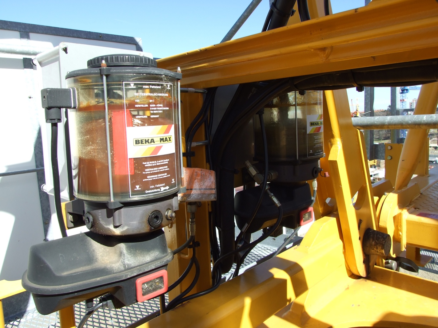

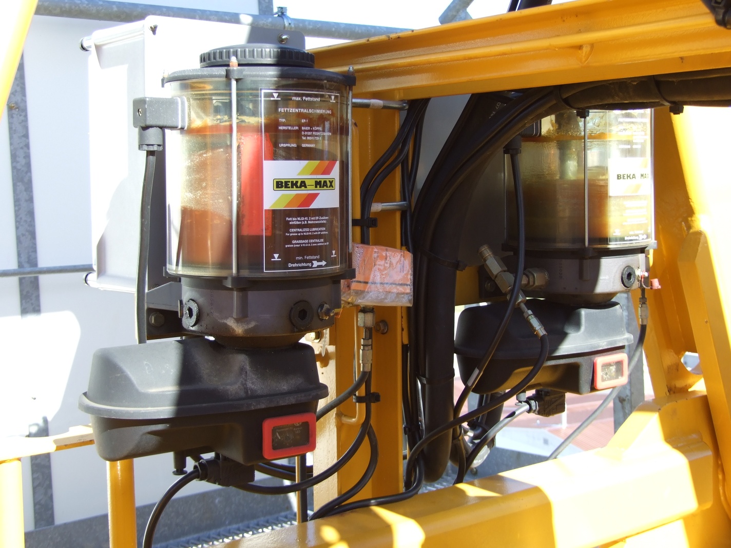

Hier mal eine Zentralschmieranlage von Potain. Ob schon das ich mir so den Kopf über dieses System zerbrochen habe bin ich auf kein Ergebnis gekommen. Doch sicher wird mir hier wieder geholfen. Warum um alles in der Welt sind da ZWEI von den Fettkübeln da oben.

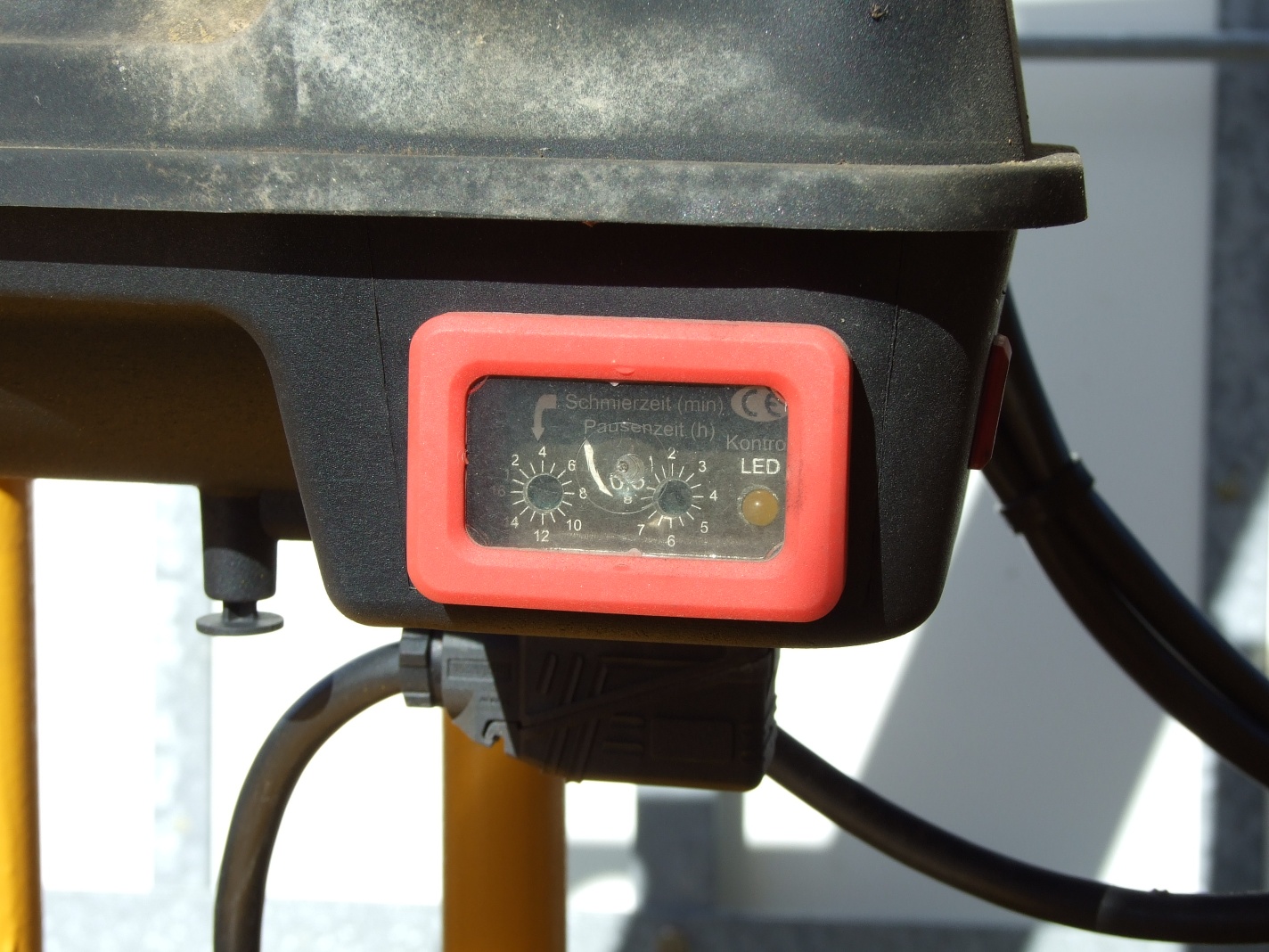

Da noch der einzelne Behälter, und unten ist schön zu sehen, das Teil wo man die Zeiten vom Schmieren einstellen kann.

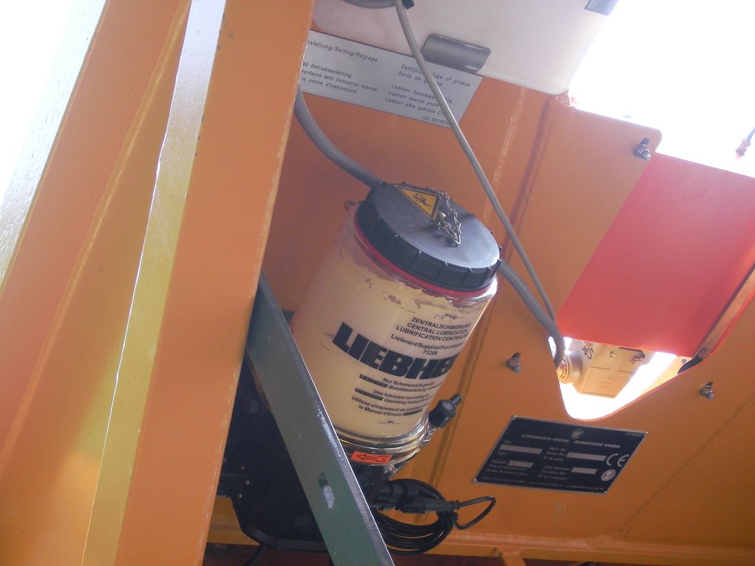

.........Doch sicher wird mir hier wieder geholfen. Warum um alles in der Welt sind da ZWEI von den Fettkübeln da oben.....
Auch in dieser Hinsicht habe ich mich schlau gemacht. Es ist ja so, das, das System von LIEBHERR wo nur eine Schmiereinheit besitzt, den Drehkranz innen UND aussen gleichzeitig schmiert.
Bei Potain ist dies wider um anders. Da sind diese zwei Schmiereinheiten drauf, weil die einen für den Drehkranz innen zuständig ist, und die andere Schmiereinheit für den Aussenbereich des Drehkranzes zuständig ist.
Dazu sage ich nur, warum es einfach machen, wen es kompliziert auch geht wink.gif

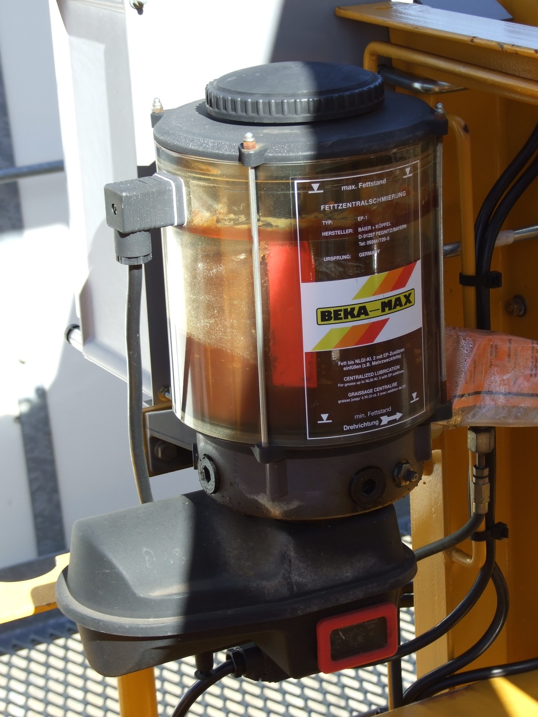

Hier eine Zentralschmierung vom 140EC-H Bj. 2008
