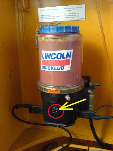

Ich muss sagen, wie ich schon am Anfang geschrieben habe, wen man weis wie man diese Zentralschmieranlagen, sei es die alte, oder die neuste Generation einstellen muss, und den Dreh mal draus hat, und auch mit der nicht al zu einfachen Betriebsanleitung zu Gange kommt, ist es bei LIBHERR wirklich eine sehr saubere Sache. Man muss dann nur noch wenig von überflüssigem Fett weg putzen. Ein bisschen putzen bleibt einen nicht erspart. Doch ja nur noch sehr wenig.
Hier bei der älteren Generation, kann man den rot eingekreisten Deckel abschrauben, und dann an einem Rädchen die genaue Dosierung, auf die Betriebszeiten des Kran einstellen. Betriebszeiten, des Krans, und die Arbeitsbewegungen ergeben die Schmierdosis.

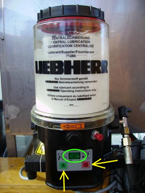

Bei der neuen Generation kann man die Schmierdosis auch wieder einstellen, Pfeil, links, und rechts. Wie man es eingestellt hat, ist auf dem grün eingekreisten Display zu erkennen. Ich muss sage eine sehr saubere Sache.
Auch was die Behälter betrieft. Klar die müssen von Hand eingefühlt werden. Da muss ich aber sagen, das es wirklich auf den Kranführer an kommt wie der den Behälter auffüllt, und wie Dumm das er sich dazu anstellt. Ich persönlich habe kein Geschmier, oder eine andere Hässliche Sache. Doch ein voller Kübel reicht sehr lange aus.
Ohne jetzt da LIBHERR irgend wie in den Himmel zu heben, ich denke die haben dies wirklich toll hingekriegt, wie dieses Schmiersystem von ihnen selbst, extra für Krane entwickelt wurde. Es ist kein Produkt ab der Stange, und wurde für auf einen Kran zusammen gebastelt. Es ist das, was sehr bedienungsfreundlich ist, eine gelungene Sache.
Übrigens diese Zentralschmieranlage wird auch so wie bei Wolffkrane via Kransteuerung und Datenfernübertragung, überwacht.
Das Weiße Fett finde ich ehrlich gesagt auch besser! top.gif bearbeitet von blackcorner
Was heisst da besser eusa_think.gif Spielt überhaupt keine Rolle. Fett ist Fett. Weist Du überhaupt warum dieses Fett von LIEBHERR weiss ist, aus welchem Grund dies so ist?
Gast blackcorner
Naja es gibt ja verschiedene!
Falsche Antwort! Das wollte ich nicht wissen. So globale Antworten kennen wir alle wacko.gif Was den für verschiedene? Ein Grund würde mir schon genügen. Dan weist Du ja mehr als ich, komm ich möchte noch dazu lernen.
