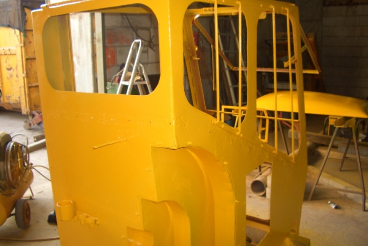

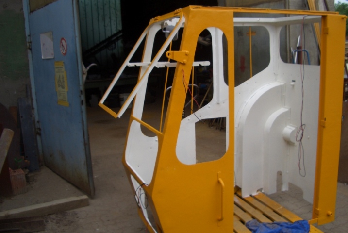

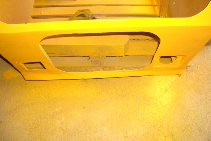

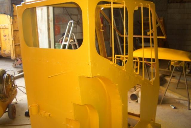

Um den Austausch der "vergammelten" Druckluftleitungen zu erleichtern hatte ich beschlossen den
Führerstand davor zu lackieren um die neuen Schläuche nicht zu verschmutzen.

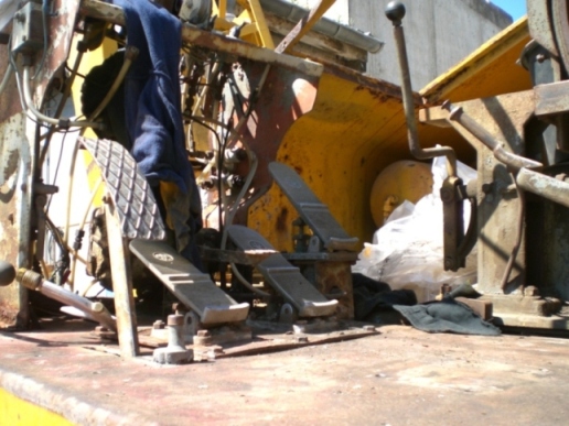

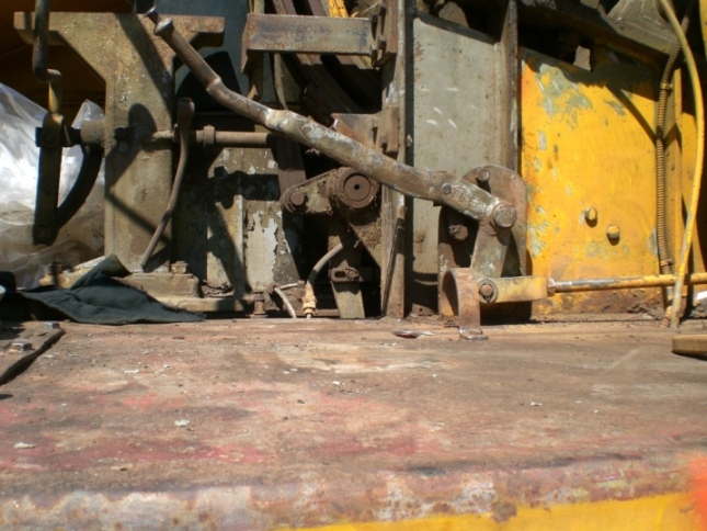

Der ziemlich verostete Boden wurde gründlich abgeschliffen und dann mit Rostegal grundiert um dem Rost vorerst den Gar aus zu machen.
Die Joysticks wurden vor der Lackierung ausgebaut um diese Abzudichten, da bei jedem jede Menge Luft verloren ging.Die Bremspedale wurden vorerst an ihrem Platz belassen.
