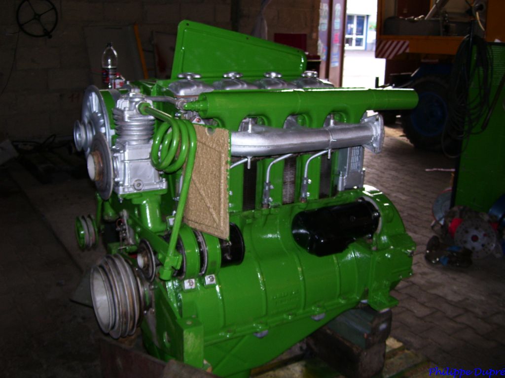

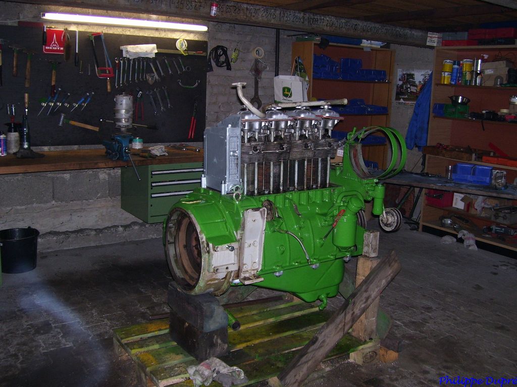

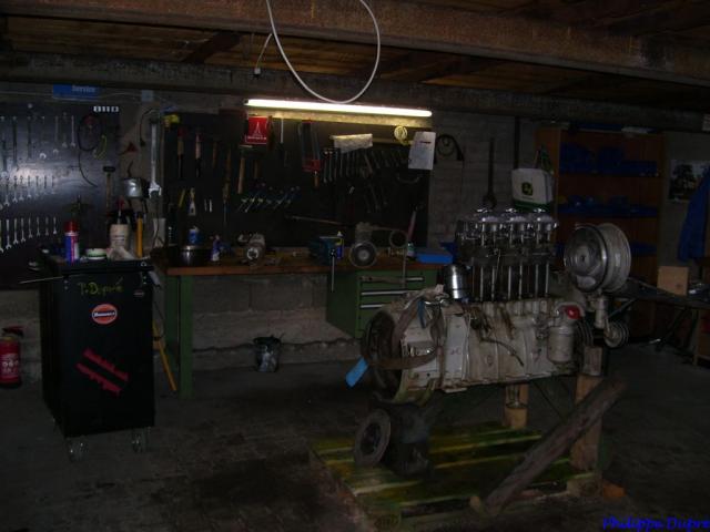

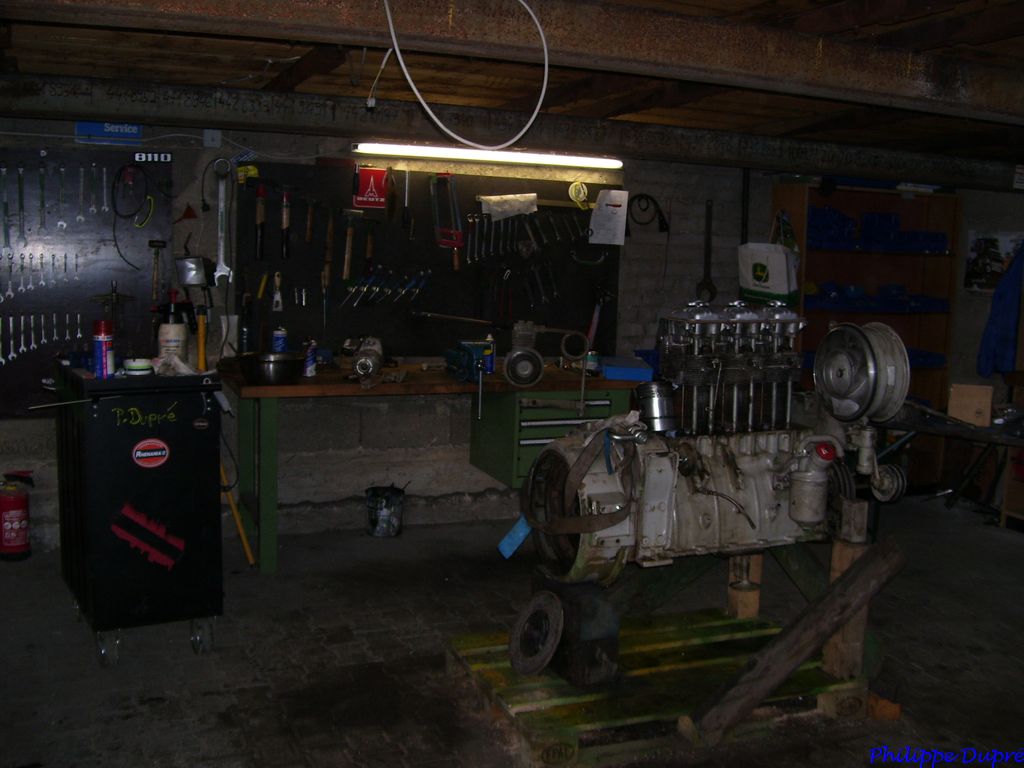

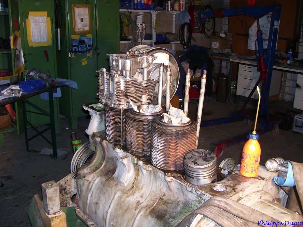

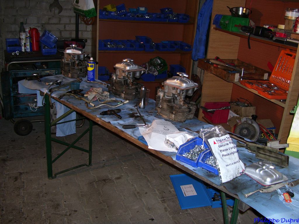

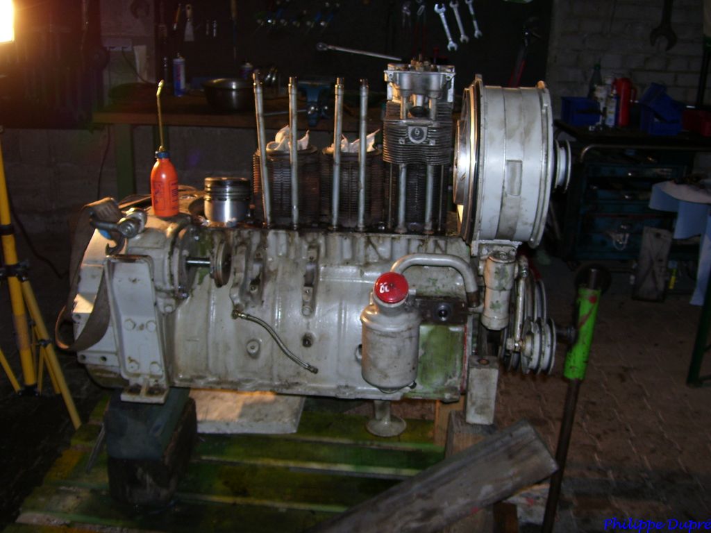

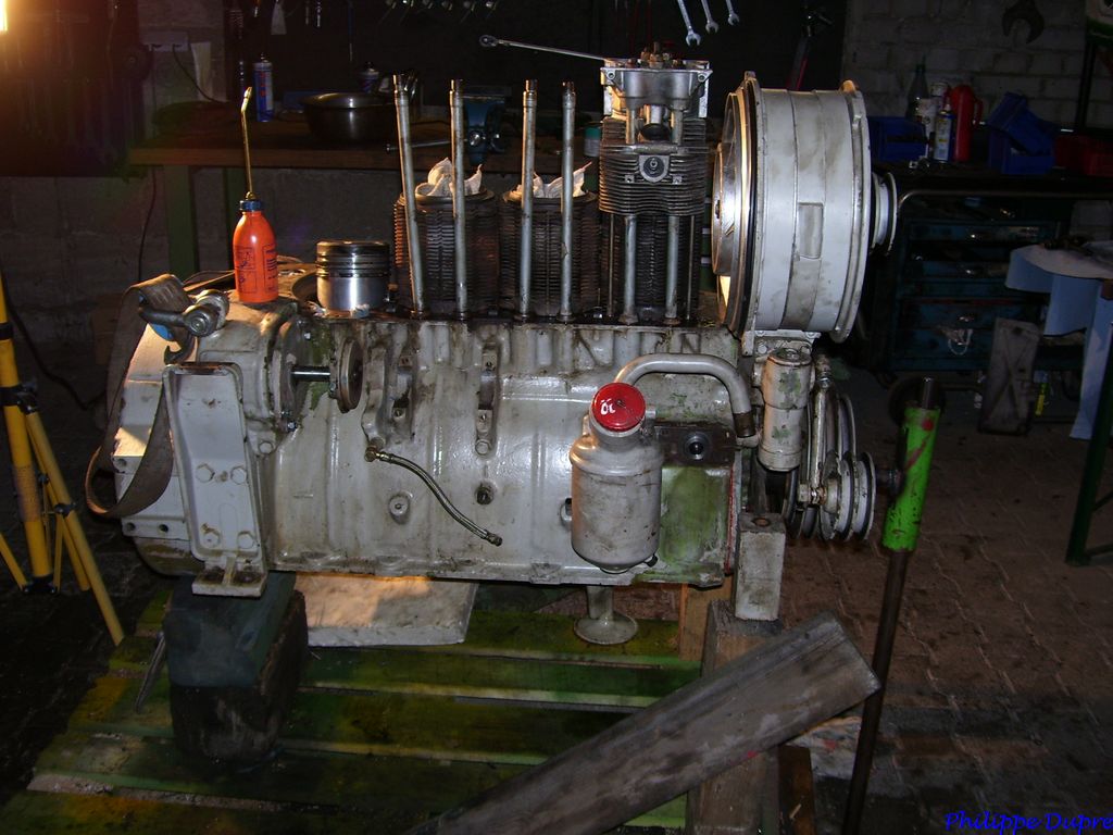

2 neue Laufbuchsen verwendet, die wir zum Glück noch Lagerhaltig hatten. Sowie auf alle 4 Kolben neue Kolbenringe aufgezogen.

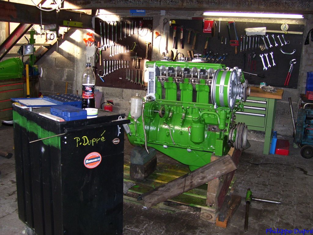

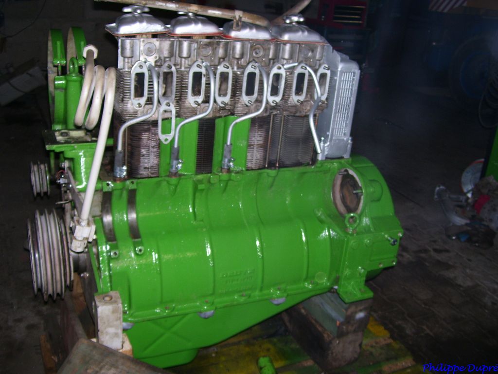

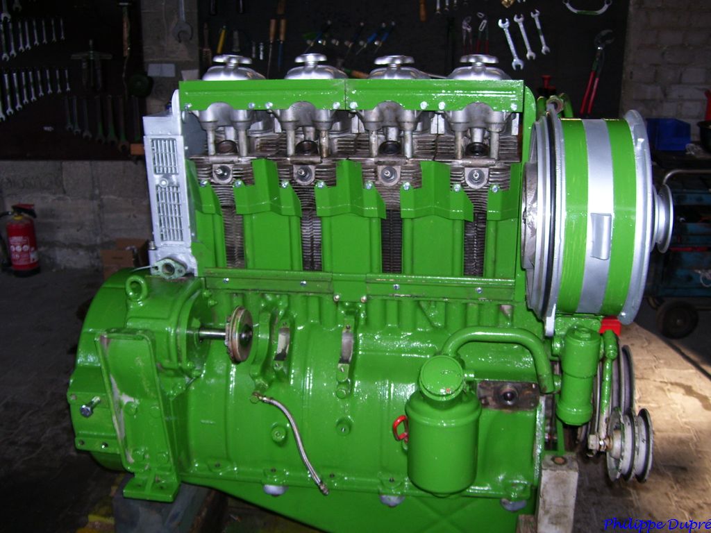

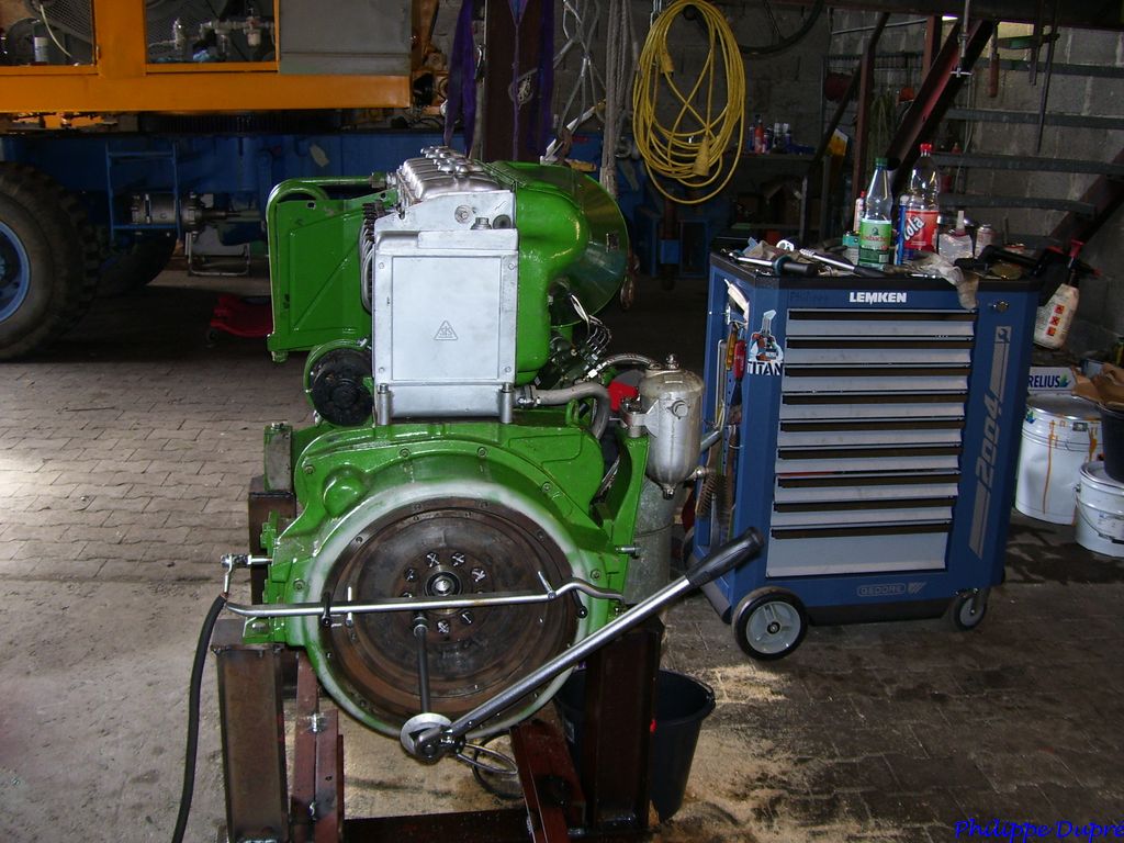

und zum Schluss Schrauben mit Winkelgerade, nach Handbuch angezogen

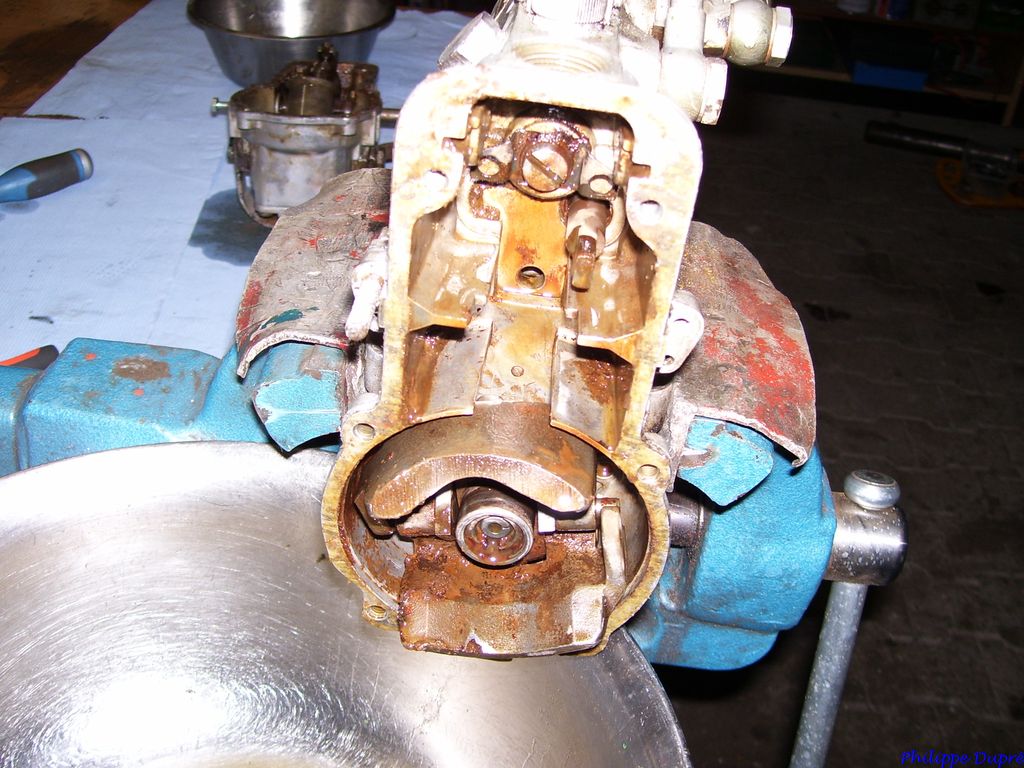

mad_red.gif Die alte Einspritzpumpe sah so aus... komplett korrodiert im inneren...
Ersatz konnte zum Glück(neu) bei Ebay beschafft werden... Die alte war nicht mehr wirklich zu retten...

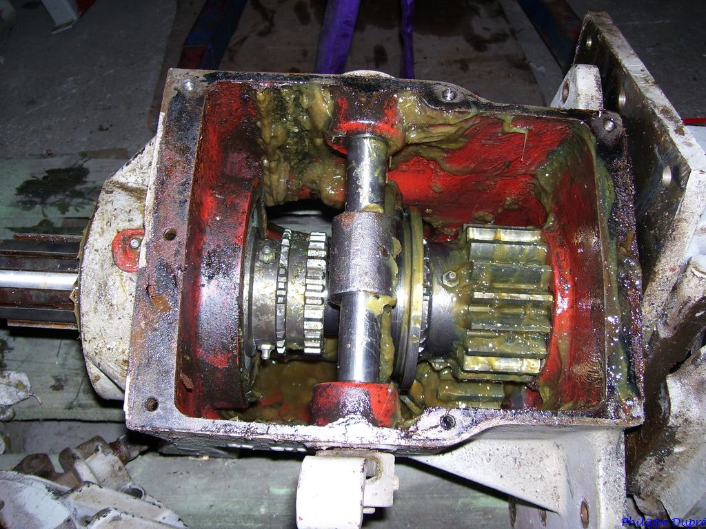

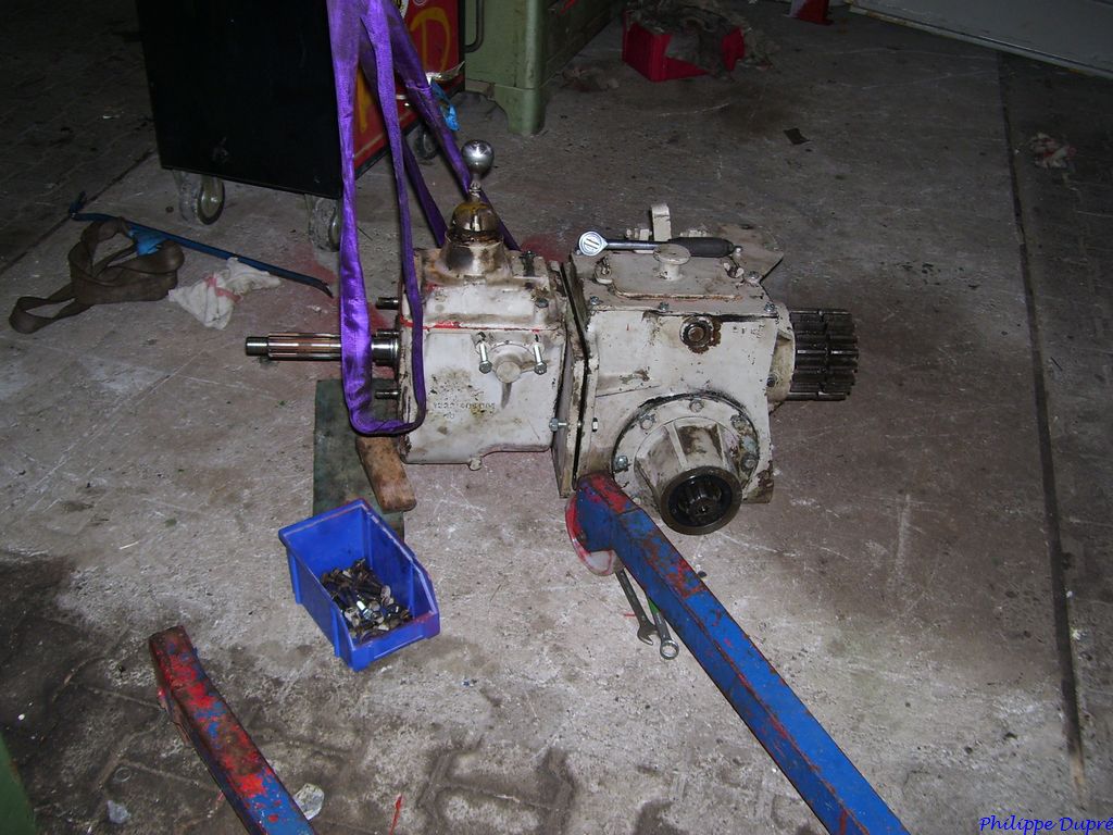

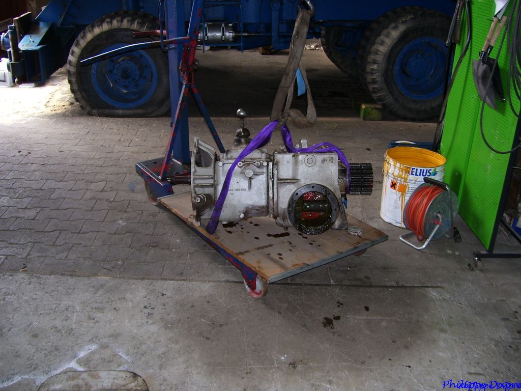

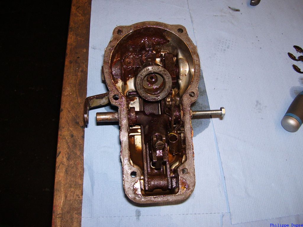

Ich hatte die Gelegenheit und habe sie auch genutzt. Diverse Lager im Getriebe getauscht und alle Dichtungen getauscht.
Des war ein Geschäft... Die 2 Getriebe waren schwer zu trennen....
Und falls sich jemand fragt wieso der Bagger auf dem Bild einen Platten hat, ich musste etwas unsachgemäße Methoden anwenden um den Bagger in die Halle zu bekommen da er zu hoch war;) deswegen Luft aus den Reifen..... huh.gif
Ging Leider nicht anders
